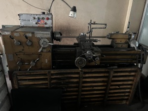

Токарно-винторезный станок TUM 35
Б/У 1989 г.
29.10.2026
Таганрог (Россия)
