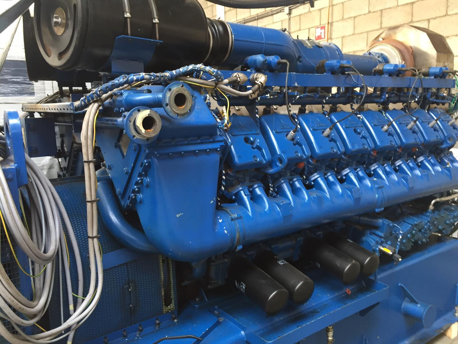

Представитель Шведской компании Sumab Energy – предлагает Вам ознакомиться с оборудованием для выработки электроенергии и тепла - когенерации.Технические характеристики газопоршневой электростанции...
Scand MachinesПредставитель Шведской компании Sumab Energy – предлагает Вам ознакомиться с оборудованием для выработки электроенергии и тепла - когенерации.

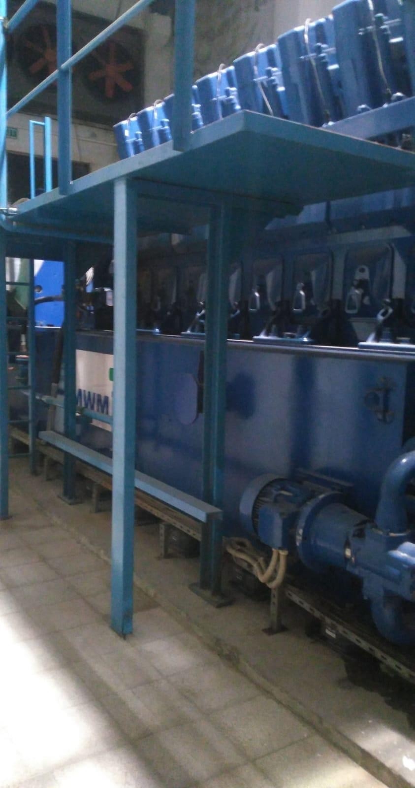

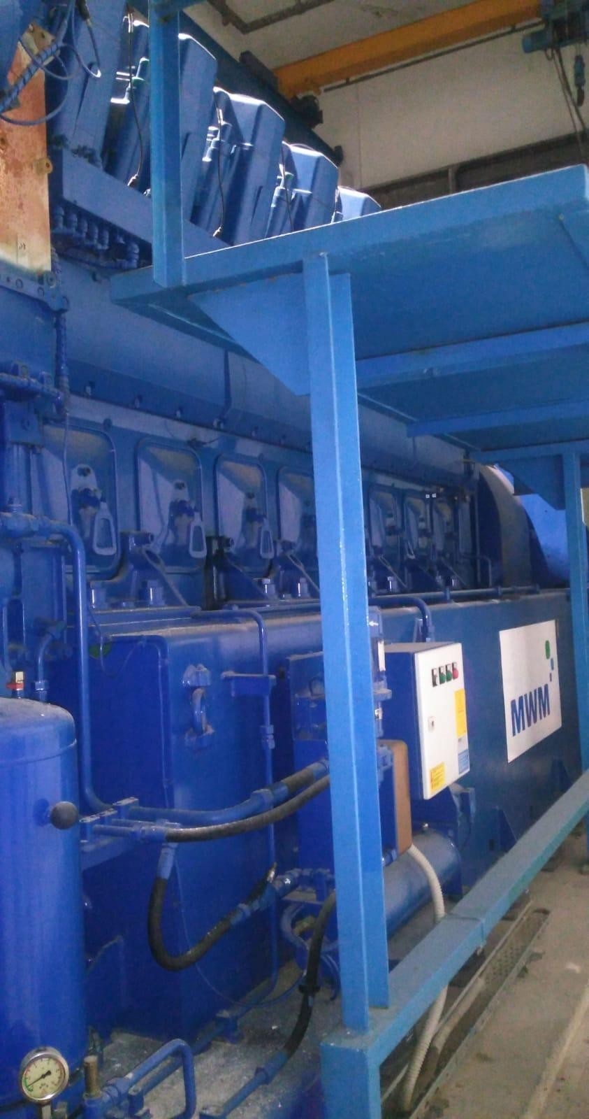

Технические характеристики газопоршневой электростанции Б/У MWM TCG 2032-16
2010 года выпуска. Наработка всего 15 000 /часов.
Модель: TCG 2032 16 DEUTZ ( MWM) 4 300 Квт
Мощность блока 4.300 Квт
Потребление газа 9.344 кВт при допустимой нагрузке 100%
Цилиндры и конфигурация 16 V
Обороты двигателя 1000 об/мин.
Электро. КПД 42,8 %
Термо. КПД 44,5 %
Расход воздуха 20 537 кг/час
Температура выхлопных газов ~ 459 ºC
Двигатель работает с генератором электрической мощности 5.055 кВА.
Напряжение составляет 6600 В.
Текущая ситуация с двигателем:
Установка имеет время работы двигателя 15,800 часов.
1 х 4000 МВт двигатель:
Выхлопной газ от двигателя направляется на котел, который производит тепло, также есть возможность установки парогенератора (опция), производящего насыщенный пар 3 т / ч при 7,5 бар, используя тепло, выделяемое выхлопными газами.
Условия пара на двигатель:
Температура подаваемой воды 95 ºC
Максимальный поток пара с выхлопными газами из
Двигателя 3 т/час
Зарегистрированное давление 9 bar Normal
Рабочее давление 7,5 bar Пар
Количество пара 3.000 кг / ч Выхлоп
Общий тепловой баланс когенерационной установки выглядит следующим образом:
- Производство горячей воды
- Производство пара (Опция) с помощью выхлопных газов при 7,5 бар - 3 т / ч на двигатель
Насосы и вентиляторы
Управление панелью управления
Панель двигателей
Охладители вентиляторов воздушного охлаждения

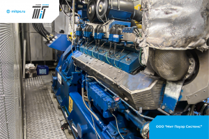

Когенерационная установка TCG 2016V16С производства компании MWM в контейнерном исполнении. Преимущественно используются в биогазовых и небольших когенерационных установках. Отличаются...
ООО «МИТ ПАУЭР СИСТЕМС»

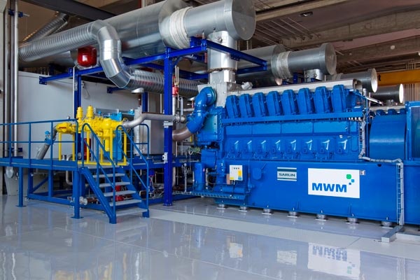

Когенерационная установка TCG 2016V16 производства компании MWM в контейнерном исполнении. Преимущественно используются в биогазовых и небольших когенерационных установках. Отличаются...
ООО «МИТ ПАУЭР СИСТЕМС»Чтобы пожаловаться на объявление, войдите в аккаунт или зарегистрируйтесь. Это помогает нам бороться с фальшивыми жалобами и быстрее реагировать.
