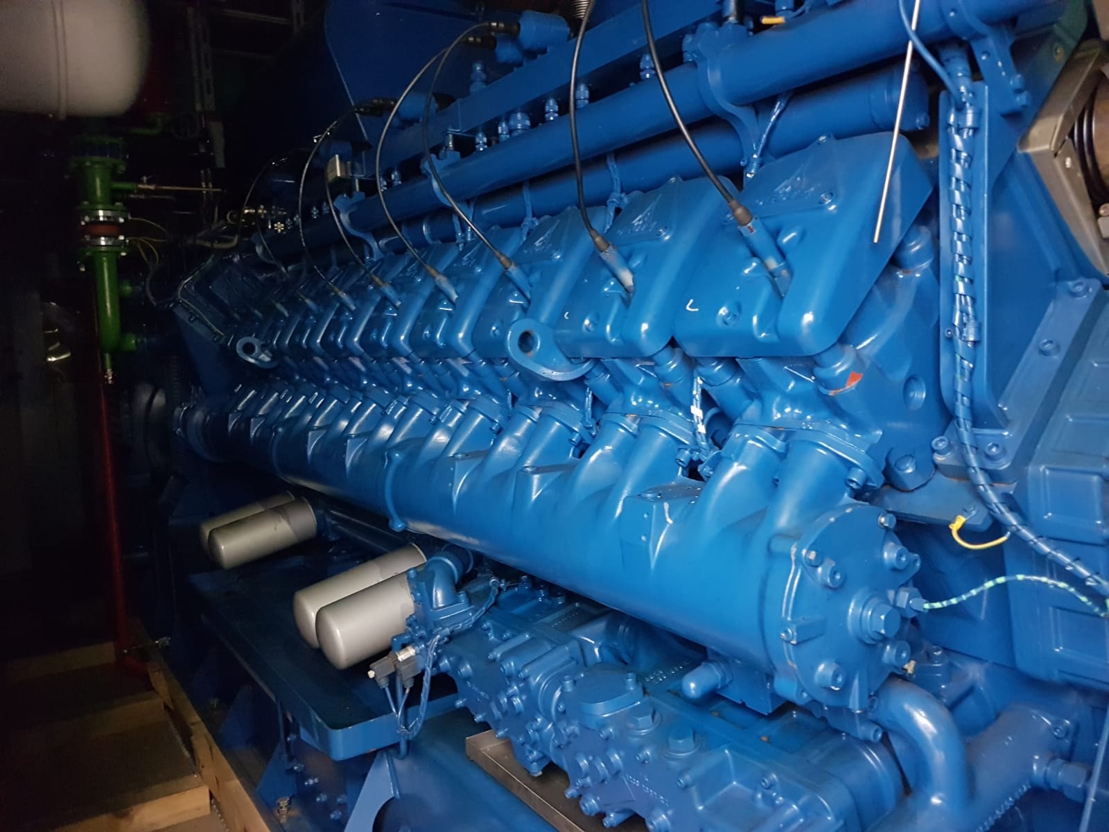

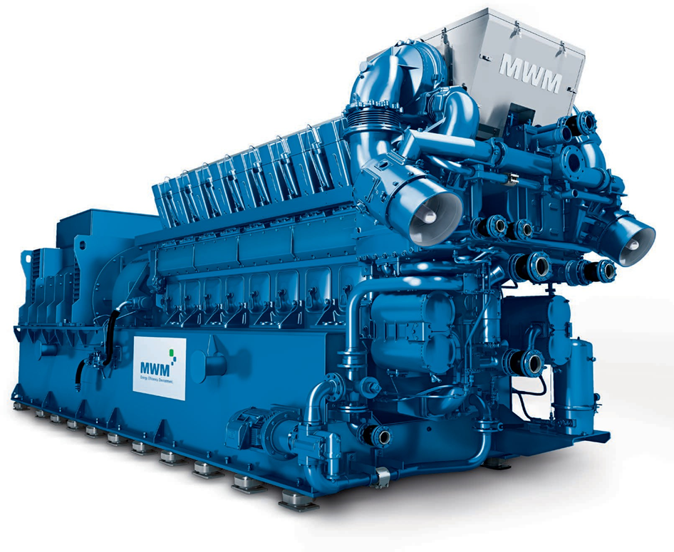

Технические характеристики газопоршневой электростанции Б/У ГПД MWM TCG 2020 V20, 2 000 квт, 2018 г. в., наработка - 0 часов.
Двигатель Производитель MWM
Тип двигателя TCG 2020 V20
Мощность 2 000 КВт
RPM 1500
Топливо Природный Газ
Модель генератора Marelli MJH 630 LA4
Гц 50
Год изготовления 2018
Часы работы – 0 (ноль)
В комплекте:
Двигатель
Генератор
Газопровод
Панель управления
MWM TCG 2020 V20, 2 Мвт.
Технические данные, топливо: природный газ
№ <500,0 мг/нм3 *
Минимальное метановое число МN 8012! Сухой выхлопной трубопровод
Тип Двигателя ТСG 2020 V20
Мощность 2056 Квт
Скорость вращения об/мин. 1500
Среднее эффективное давление бар 18.6
Температура выхлопных газов прибл. °С 424
Масса выхлопных газов во влажном состоянии прибл. кг 10741
Количество воздуха для сгорания топлива прибл. кг/ч 10402
Температура приточного воздуха, мин./оптим. С 20/25
Количество приточного воздуха прибл. кг/ч 49028
Параметры Двигателя
Диаметр цилиндра/ход поршня мм 170/195
Рабочий объём дмЗ 8 88.5
Степень сжатия 13.5:1
Средняя скорость поршня м/с 9.8
Объём смазочного масла дм3 300
Средний расход масла при полной нагрузке ° г/кВт-ч 0.20
Электрогенератор
КПД генератора * % 97.3
Энергетический баланс
Электрическая мощность на клеммах генератора * кВт 2000
Мощность теплоотдачи рубашки охлаждения +8% кВт 978
Мощность теплоотдачи интеркулера 2-ой ступени” +8% кВт 172
Теплоизлучение двигателя кВт 70
Теплоизлучение электрогенератора кВт 55
Мощность потребления топлива +5% кВт 4581
Электрический КПД % 43.7
Тепловой КПД % 43.3
Общий КПД % 87.0

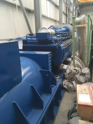

M W M 2020-V20 2500 kva работал на природном газе, обслуживался на MWM Service, полная история обслуживания, изпользовался, как резервный, наработка 10000 моточасов.10500 вольт в диапазоне 50...
