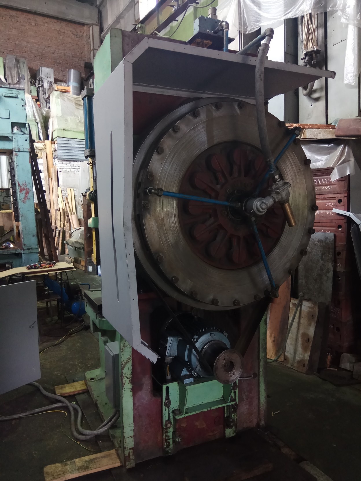

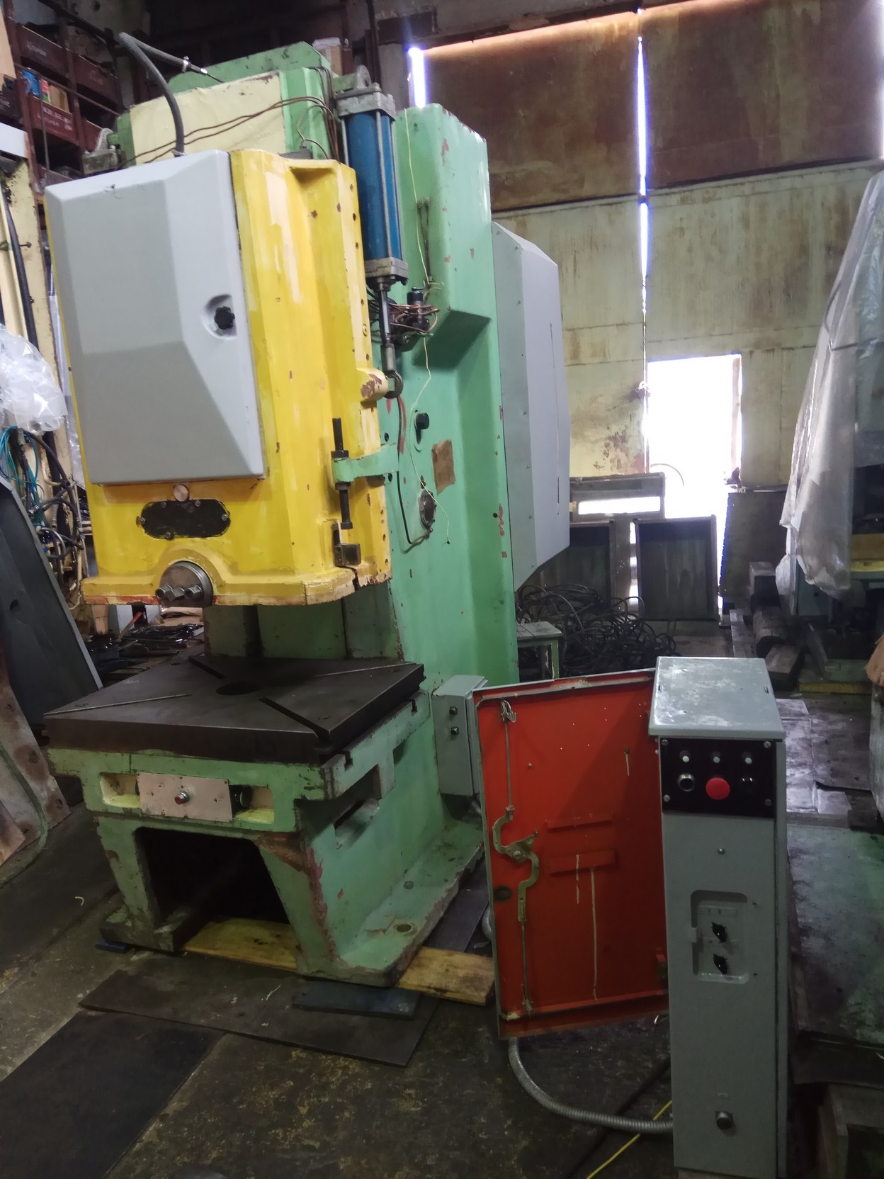

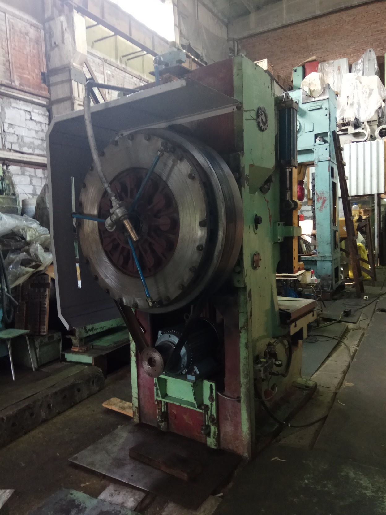

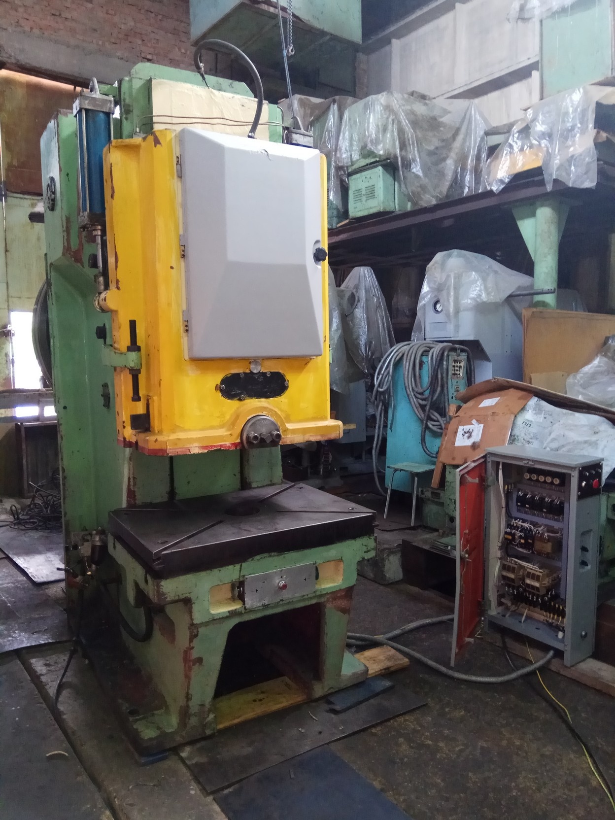

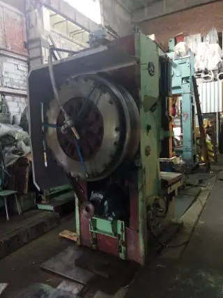

Завод по производству станков и литью стали Jelsingrad, г. Баня-Лука 1986 г. Однокривошипные прессы простого действия
Пресс кривошипный EPU-160 (160 тс)
Обновлено 06.05.2024 220635
Назначение и область применения.
Одностоечный открытый ненаклоняемый пресс простого действия EPU-160 представляет собой прочный и высокопроизводительный станок, предназначенный для серийного прессования и мелкого вытягивания; он также применяется для вырубки, отрезки, резки, изгибания чёрных и цветных металлов, холодных и тёплых.
Эксцентриковый пресс EPU-160 имеет силу давления 1600 кН, соответствующая режущая поверхность составляет 4000 мм2 при прочности материала 400 Н/мм2. Пресс работает максимальной силой давления не свыше 17° до нижней мёртвой точки ползуна, т. е. h=4,5 мм, средний ход H=60 мм.
Завод-изготовитель
Завод по производству станков и литью стали Jelsingrad, г. Баня-Лука (Югославия)
Состояние и комплектация
Состояние: рабочий, в хорошем состоянии.
Комплектация: есть документация.

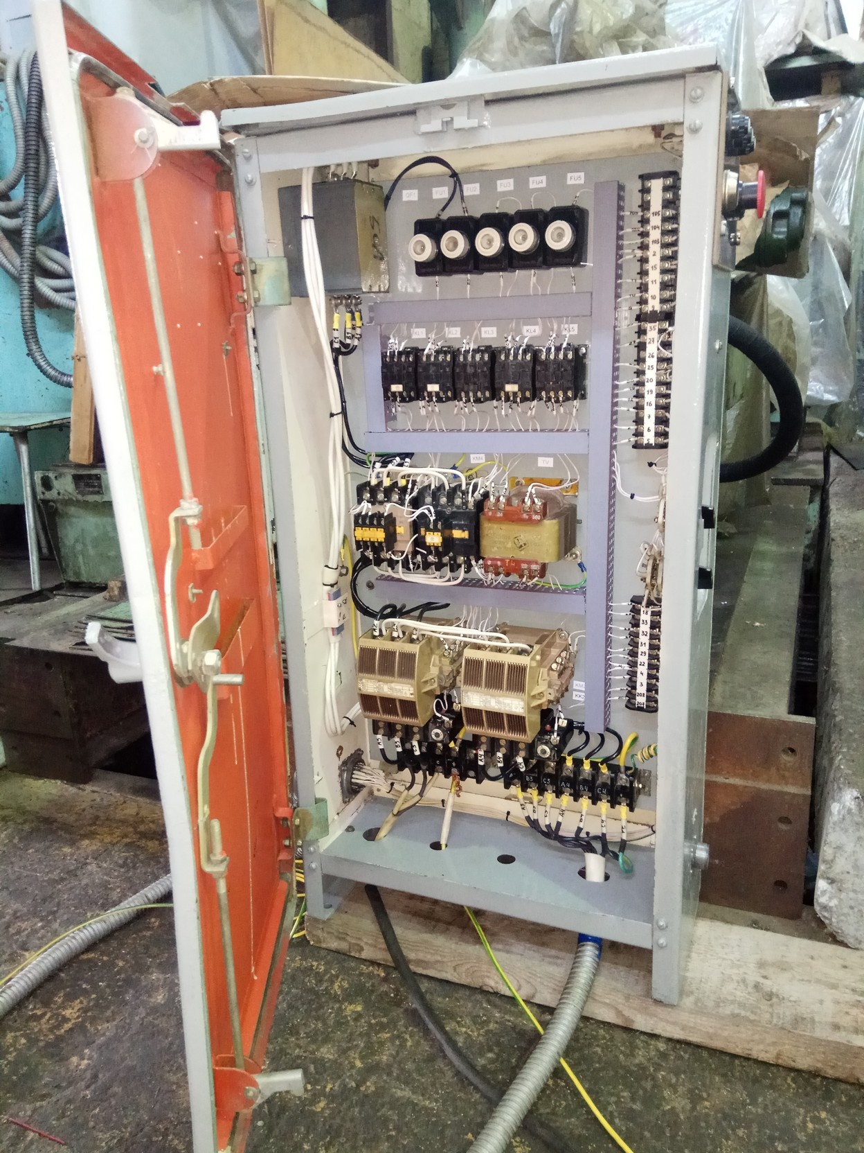

Номинальное напряжение сети, В
380/220
Частота сети, Гц
50
Номинальная мощность, кВт
13
Мощность электродвигателя, кВт
9/13
Число оборотов электродвигателя, об/мин
980/1470
