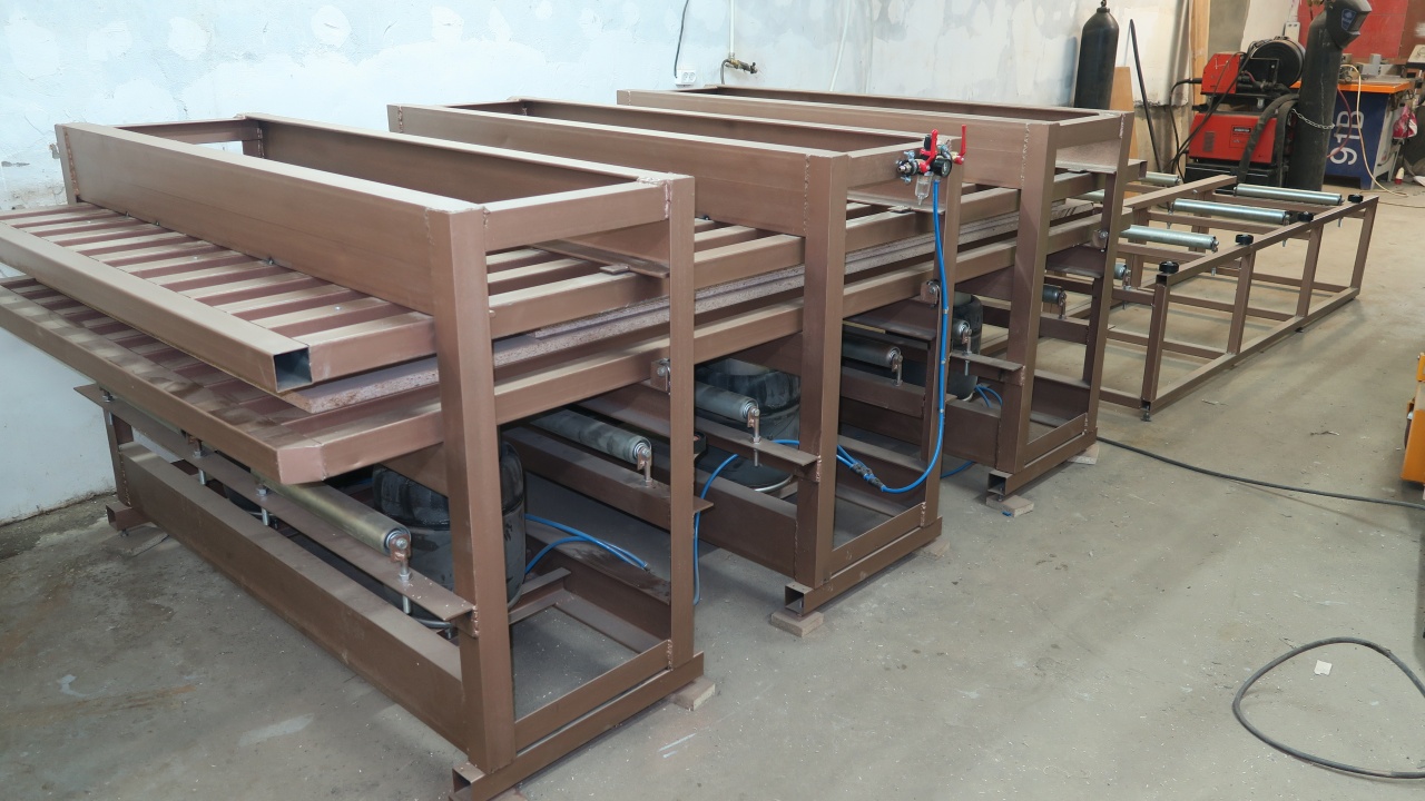

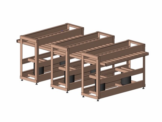

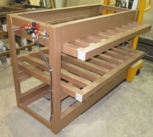

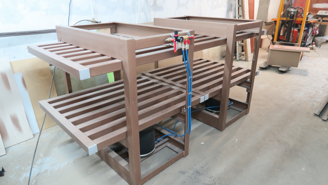

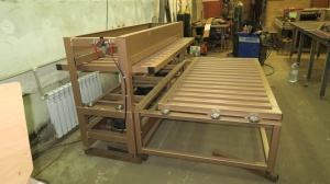

Пресс пневматический. Предназначен для наклеивания отделочных материалов: шпон, пластик, ротанг на плоские панели. Производства,  сэндвич (SIP), панелей. Данная модель пресса специально разрабатывалась для производства мебельных деталей длиной до 2800 мм. и шириной до 1000 мм. Возможно прессование пачки покрытых шпоном панелей толщиной до 190 мм. Загрузка деталей производится с торца пресса. Это новая модель пресса использует   пневмоцилиндры большей мощности, что позволило сократить количество  пневмоцилидров по сравнению с П 25-10 и упростить конструкцию. В отличии от П 25-10 в данном прессе применяется три секции, что позволило увеличить возможную  длину прессуемых деталей.
Пресс состоит из сварной стальной рамы, верхней и нижней плит. Плиты комбинированные ДСП-доска-ДСП или фанера-заполнитель-фанера. Плиты в комплект не входят. Вы можете
 или    В качестве силового элемента используются пневмо- цилиндры. Пресс имеет  разборную конструкцию. Для монтажа не требуются грузоподъемные  механизмы.  Для удобства установки на неровный пол  используются регулируемые опоры.  Верхняя поверхность может использоваться как рабочий стол, что важно для малых предприятий не имеющих больших площадей.
Для производителей сэндвич панелей возможна модернизация, производимых нами прессов под ваши задачи, разработка и изготовление пресса с заданными параметрами по размеру плиты, высоте пакета деталей и усилию прессования.
  • В отличие от винтовых прессов наши обеспечивают работу в автоматическом режиме, усилие прессования распределяется равномерно по пакету деталей, возможно точно регулировать удельное усилие прессования.
  • В отличие от вакуумных наш пресс отличается исключительной надежностью, простотой использования, низким энергопотреблением, невысокой ценой.
  • В отличие от гидравлических простота конструкции, надежность, простая транспортировка и монтаж, в несколько раз более низкая цена.
Технические характеристики:
Размер плиты1020*2810 мм.
Вес пресса в сборе580 кг.
Количество пневмоцилиндров6 шт.
Усилие пресcования , давление в системе 6,5 атм.24т.
Максимальный размер пакета деталей.250 мм.
Длина, габаритная2820  мм.
Ширина, габаритная1200 мм.
Высота890 мм.
