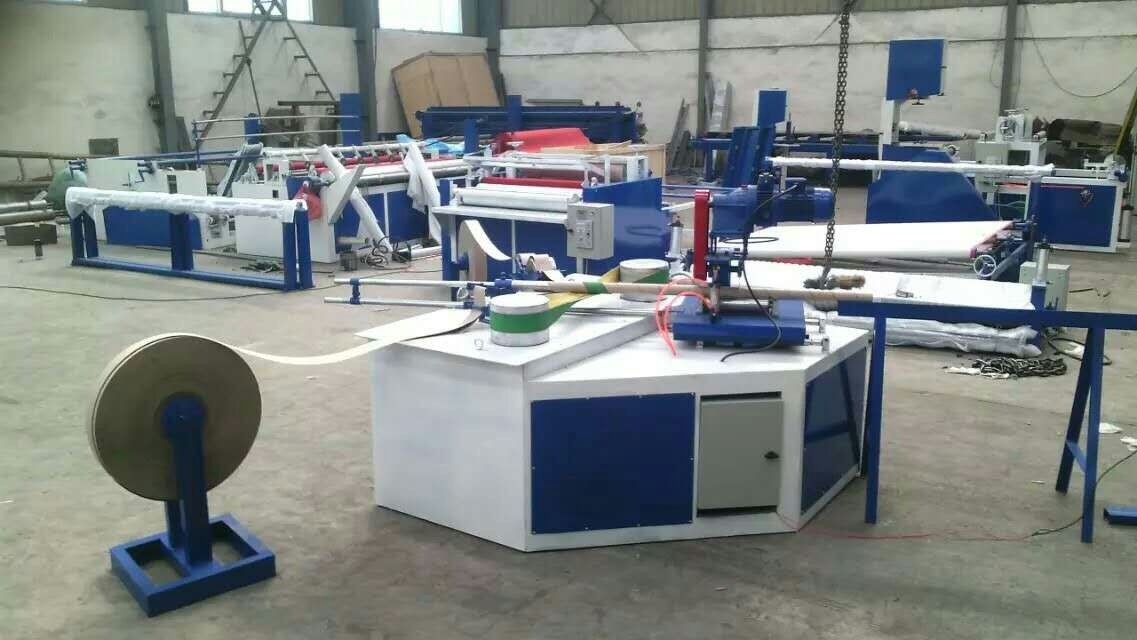

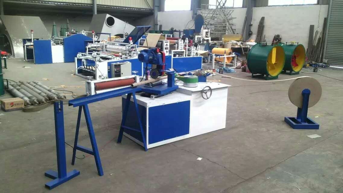

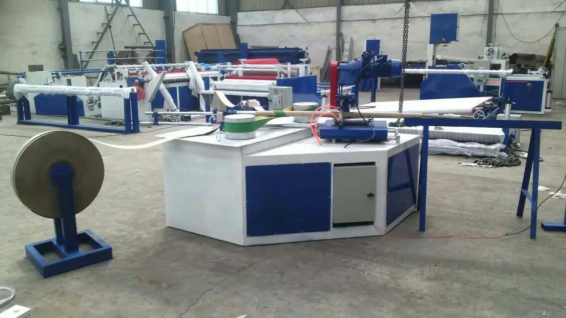

Станок предназначен для производства картонных втулок (гильз) методом непрерывной спиральной навивки картонной ленты на штанги различного диаметра.Характеристики:Количество слоев обмотки: 3 - 8...
Eurasia Group - Профессиональный импорт Станок для производства картонных втулок
Спиральные бумагоделательные машины, двухступенчатые однополосные полноскоростные преобразователи частоты, автоматическое круглое ножевое активное отслеживание и точная резка Дальнеинфракрасное фотоэлектрическое управление, эта модель подходит для бумажной трубки средней и низкой плотности и упаковочной бумаги. Производство бумажных банок с использованием автоматических смазочных устройств из бумажных барабанов. Поверхность бумаги может быть гладкой, а внутренняя стенка бумажной трубки является чистой и гигиеничной, подходит для небольших продуктов. Выпечка. Винный шкаф. Приправа для кухни. Химические красители. Семя. Фармацевтика и другие отрасли промышленности.
Тех.параметр
1. Диаметр катушки: 35 мм-60 мм.
2. Толщина катушки: 1 мм-12 мм.
3. Скорость намотки: 3 м-15 м / мин, которая может регулироваться в соответствии с самонаполнением бумажной трубки.
4. Длина катушки: установите длину разреза в соответствии с требуемым размером, используя дальний инфракрасный контроль.
5. Метод резания труб: круглый нож активно отслеживает автоматическую тонкую резку, а длину бумажной трубки можно определить по желанию.
6. Метод склеивания: автоматический двухсторонний размер
7. Нижняя бумага: в том же направлении бумаги
8. Метод подачи бумаги: держатель вертикальной бумаги
9. Количество документов: 2-16 слоев, скорректированных в соответствии с весом бумаги и толщиной бумажной трубки.
10. Мощность двигателя: мощность хоста 3 кВт
11. Режим управления: Регулятор частоты основного блока, вся машина синхронизирована в нескольких точках.
12. Конструкция передачи: Цепь, замедление турбины, синхронизация клинового ремня.
13. Общая форма: 3000 мм * 1800 мм * 1400 мм
14. Общий вес хоста: 1000 кг
