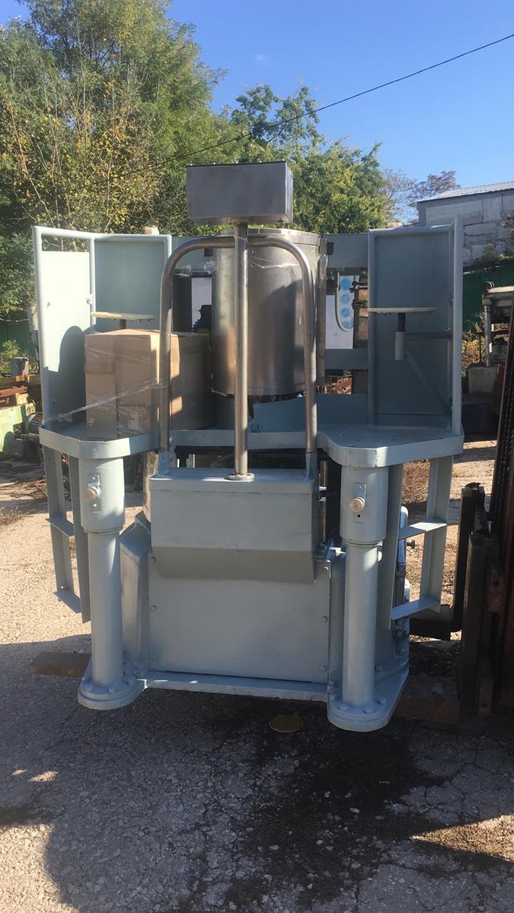

Машина предназначена для фасовки и дозирования в консервные банки или инвентарные формы рыб лососевых и тресковых пород, сельди, скумбрии, сардинеллы, ставриды, тунца, кильки, салаки, нототении, предварительно разделанную на тушку, тешу, филе, продольные полосы, и кальмара разделанного.
Возможность укладки в одну банку нескольких видов рыб – одно из достоинств машины.
При фасовке  и дозировании не требуется дополнительного порционирования рыб, что обеспечивает сокращение технологического цикла производства консервов и пресервов и позволяет избежать потерь сырья.
Машину можно использовать как в консервных и пресервных линиях береговых предприятий, так и на судах рыбопромыслового флота  - в любом варианте исполнения Вам гарантированы высокая производительность, точность дозирования, укладка высокого качества.
Настройка машины на фасовку вида рыбы в различную банку осуществляется с помощью сменных комплектов.
Машина проста по конструкции, удобна в обслуживании, надежна в эксплуатации.
Машину можно использовать для фасовки морской капусты, некоторых морепродуктов, а так же для мяса цыпленка.
Набивочная машина может выпускаться в трех вариантах:
- на банки № 3 и 8 (Ǿ 99мм)
- на банки № 5 и 6 (Ǿ 83,4мм)
- на  банки №3 и 8 для набивки кильки и снетка, а так же в инвентарные корзины (Ǿ 100мм, высотой 65мм).
Принцип работы машины.
Разделанная на тушку рыба вручную загружается в желоб рыбовода. Под действием вибрации тушки продвигаются по трубам, переходят в жгутообразователь, где сводятся в один поток, обжимаются и переходят в калибрующию направляющую. Жгут заполняет объем специальной ячейки с поршнем, после чего дисковый нож отрезает порцию.  Затем поршень переталкивает отрезанную порцию рыбы в банку.
