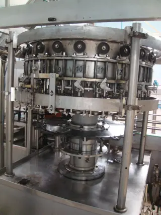

Машина фасовочно-укупорочная марки ОКА-2.05/1
Обновлено 09.11.2026 221741
Машина фасовочно-укупорочная марки ОКА-2.05/1 предназначена для фасования минеральных вод, безалкогольных газированных напитков, масла, вина, кваса, химических веществ (имеющих определенные свойства), компотов и пива в бутылки (ПЭТ или стекло) вместимостью от 0,25 л до 2,0 л. с последующим укупориванием специальной пробкой.
Машина изготавливается по категории 4.2 ГОСТ 15150-69 в климатическом исполнении УХЛ.
Машина производит налив в бутылки по уровню или по объему в зависимости от типа жидкости.
Фасовании в ПЭТ-тару
При фасовании в ПЭТ-тару фасуемая доза продукта зависит от фактического объёма бутылки, формы горлышка и величины упругой деформации бутылки при заполнении её продуктом.
Обеспечение нормальной работы машины
Для обеспечения нормальной устойчивой работы машины и получения напитка высокого качества к машине должны быть подведены: разливаемая жидкость, двуокись углерода.
А если розлив осуществляется стеклянную тару, то еще и сжатый воздух со следующими параметрами:
  • разливаемая жидкость - давлением 0,15-0,3 МПа (1,5-3,0 кгс/см);
  • двуокись углерода-давлением 0,6 МПа (6 кгс/см) для обеспечения рабочего давления 0,15-0,35 МПа (1,5-3,5 кгс/см);
  • сжатый воздух к столам подъёма - давлением 0,8 МПа (8 кгс/см) для обеспечения рабочего давления 0,2-0,4 МПа (2,0-4,0 кгс/cм).
Подача к машине фасуемой жидкости, двуокиси углерода, сжатого воздуха должна быть непрерывной. Заданное рабочее давление должно сохраняться постоянным и поддерживаться автоматически. Эксплуатационная производительность машины зависит от технологических и физических свойств напитка, качества бутылок и пробок, и организации труда.
  Технические характеристики
Размеры и масса зависят от производительности
  • Производительность от 1200 до 6000 бут/час.
