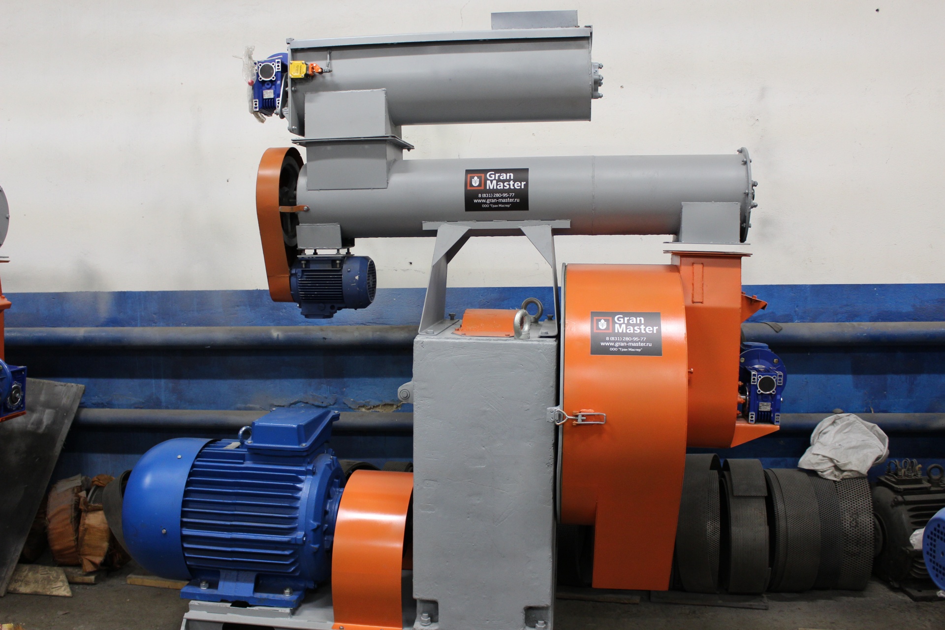

ООО «АгриКо»Пресс-грануляторы серии ОГМ нового поколения предназначены для производства гранул из трудно гранулируемого сырья: опила,соломы, травяной муки, отрубей, лузги, барды, торфа, органо-минеральных удобрений, а также комбикормов и т.д.
Гранулирование позволяет снизить удельные затраты на производство гранул в 1,3-1,5 раза, сократить потери при хранении и транспортировке, обеспечить сохранность в течение длительного времени.
Особенности
• Благодаря 2-ступенчатому редуктору (ОГМ-1,5) скорость вращения матрицы составляет всего 140 оборотов в минуту при мощности привода 90 кВт, что позволяет получать прочные качественные гранулы практически из всех видов биомассы;
• Усиленная конструкция прессующего узла позволяет выдерживать более высокие нагрузки при прессовании;
• Новая конструкция смесителя с защитой от забивания позволяет равномерно и качественно производить увлажнение продукта;
• Увеличенный диаметр рабочей камеры дозатора и уменьшенный шаг витков шнека позволяет наиболее точно дозировать подачу в смеситель
• Дозатор с частотным преобразователем позволяет плавно и точно дозировать подачу сырья в камеру прессования, чтобы обеспечить максимальную производительность гранулятора без перегрузок двигателя.
• Редуктор (валы, шестерни и подшипники) изготовлены с повышенной точностью и отличаются увеличенной износостойкостью, что обеспечивает устойчивость к длительным нагрузкам, отсутствие вибрации и низкий уровень шума.
Производительность:
-по комбикормам 500-4000 кг в час
-по опилу 600-1000 кг в час
-по лузге 500-900 кг в час
-по ВТМ 500-1000 кг в час
Мощность основного двигателя 75 или 90 кВт.
Комплектация: гранулятор в сборе; матрица; комплект роллеров; смеситель-кондиционер; дозатор.
