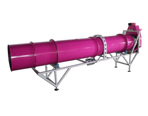

Производительность (по полножирной экструдированной сое), т/часдо 0,65Установленная мощность, кВт1,85Диаметр барабана, мм600Длина барабана, мм4000Габаритные размеры (без циклона),...

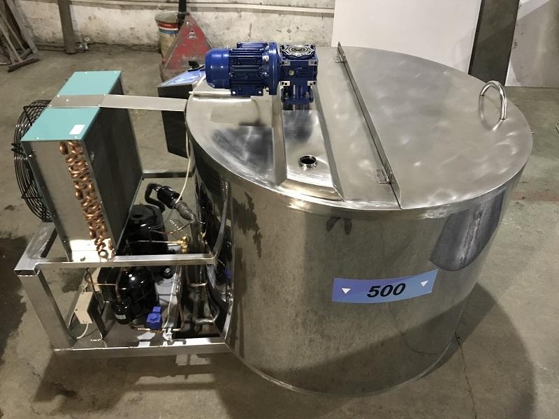

АО «ЖАСКО»От скорости и правильного процесса охлаждения полученного надоя зависит дальнейшее качество выпускаемой молочной продукции. Правильное охлаждение не дает развиваться бактериям и значительно минимизирует потери молока. Охладитель молока УОМ-500
Для оптимизации и повышения эффективности производственного процесса, сокращения затрат и снижения потерь продукта, правильным решением будет купить качественный охладитель молока.
Наша компания изготавливает установки охлаждения молока УОМ вертикального типа. Вместимость молокоохладителей этого вида – от 100 л до 4000 л. Такое разнообразие объемных показателей позволяет приобрести под производство любого масштаба, от небольшого хозяйства до более крупных ферм по содержанию КРС.
Установки охлаждения УОМ изготовлены из высококачественной нержавеющей стали, что позволяет сохранить экологичность и безопасность молочной продукции.
Также охладитель оснащен герметичным холодильным оборудованием известной французской марки Danfoss-Maneurop, мешалкой, трехфазным мотором-редуктором и испарителем.
Применение высокотехнологичных охладителей молока – это разумный и эффективный подход в ведении фермерских хозяйств.
Покупка молочного оборудования от компании производителя – это всегда выгодные цены, гарантии и отменное качество продукции.
Технические характеристики:
| Наименование, ед. измерения | 500 |
| Минимальное заполнение | 50 |
| Максимальное заполнение | 500 |
| Время охлаждения молока (часов) при 40% загрузке, от начальной температуры 32°С до конечной 4°С, при температуре окружающей среды +25°С | 2,5 |
| Внутренний резервуар пищевая нерж. | Aisi 304 2 мм |
| Наружная обшивка нерж. | Aisi 430 1,5 мм |
| Утеплитель фольгированный изолон | 30 мм |
| Автоматически поддерживается температура молока при хранении с точностью, °С | +/-1 |
| -длина | 1550 |
| -ширина | 1010 |
| -высота | 1140 |
| Общая потребляемая мощность, не более, кВт | 1,5 |
| Масса установки, не более, кг | 200 |
Дополнительная информация:
| Вес/ | 200 kg/ |
| Габариты/ | 1800 x 1100 x 1150 cm/ |
