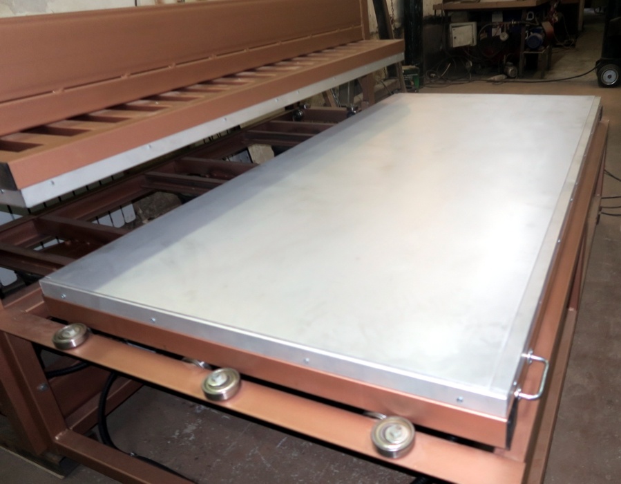

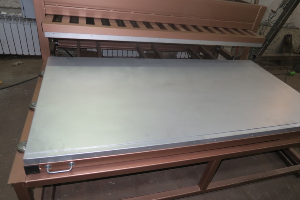

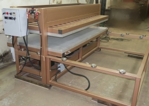

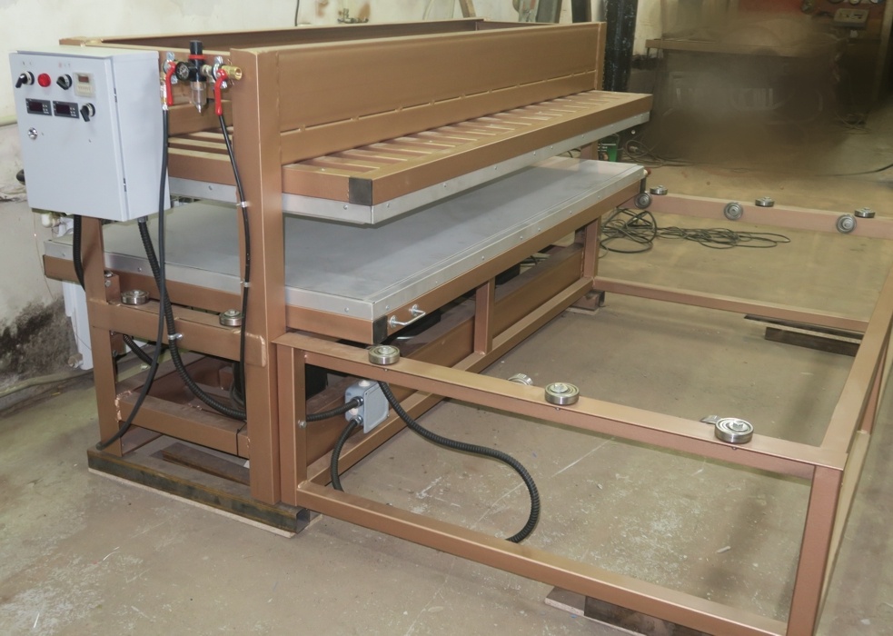

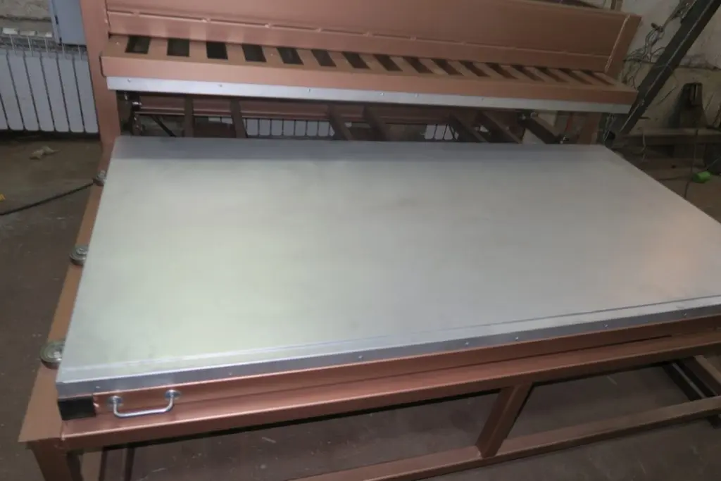

Пресс горячий с температурой нагрева до 70 С .  Модификация холодного пресса

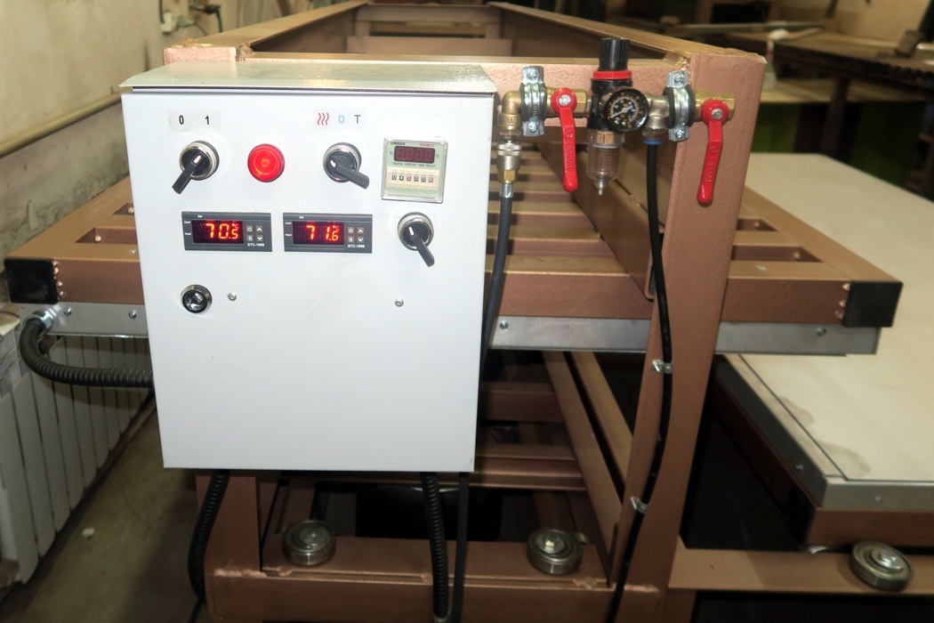

  с одной или двумя горячими плитами.  Пресс оборудован выкатным горорячим нижним щитом, что позволяет удобно размещать заготовки и без усилий перемещать плиту в пресс.  Предназначен для наклеивания отделочных материалов: шпон, пластик, ротанг на плоские панели, для склеивания массивной древесины.  По размеру хорошо подходит для сборки панельных дверей. Горячие плиты имеют низкие тепло потери, быстрый разогрев до рабочей температуры: 5-8 мин.  Подробнее о вариантах горячих плит читайте . Возможно заказать вариант с одной или двумя нагревательными поверхностями. Имеется несколько вариантов блока управления нагревом, с одним или двумя терморегуляторами  и вариант с таймером выключения нагрева, а так же режим уменьшенной мощности. В качестве силового элемента используются пневмо- цилиндры. Система управления позволяет регулировать усилие прессования.  Для удобства установки на неровный пол используются регулируемые опоры.  Работа пресса тестируется перед отправкой, инструкция по сборке и эксплуатации прилагается. Сборка и ввод в эксплуатацию не представляют сложности.
Previous
Панель управления горячим прессомПанель управления горячим прессом
Пресс для сборки дверей с нагревающимися плитамиПресс для сборки дверей с нагревающимися плитами
Горячий прес с выкатной нижней плитойГорячий прес нижняя плита выдвинута из пресса
