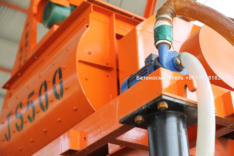

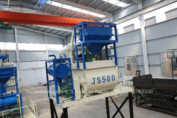

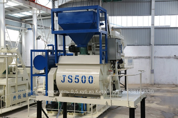

Двухвальный Скиповый бетонсмеситель JS500 миксер бетоносмеситель
Скиповый бетонный завод миксер бетоносмеситель
Обьём по загрузке : 800 литров
Обьём по выходу : 500 литров
Крупность заполнителя : галька/щебель
менее 40/50
Частота вращения вала :35 об/сек
Время цикла : 72сек
Количество вала : 2 шт
Количество лопаток : 2*7 шт
С очистительной кольцой на валы смесителя
Мощность двигателя : 18.5 KW
Главный редуктор :циклоидальный ретуктор
Рама смесителя в сборе с установленным бетоносмесителем
Комплект лопаток и брони из износостойкой стали
Улотнения подшипниковых узлов
Электрический концентрированной насос 1ком

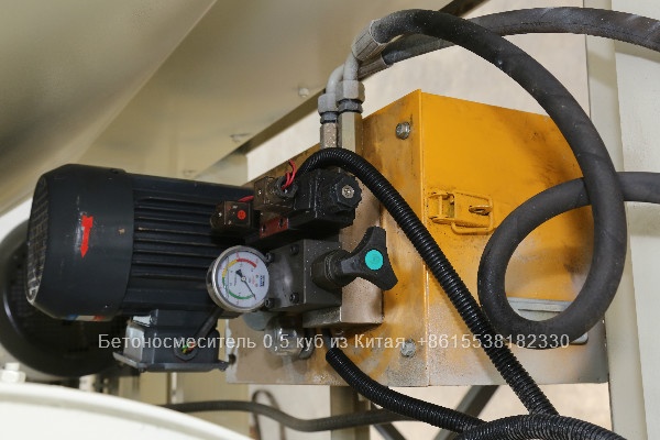

Гидроагрегата :3кВт
Водявой насос : 1.8 кВт
Смазка : Авмоматический
Система промывки :Подача воды под давлением1ком
Выгрузка - привод : пневмо
Высота выгрузки : 3.8 метров
Вес бетоносмесителя :4000 кг
Габаритные размеры :3050*2530*2680мм
Скиповый подьёмник с лебедкой и тормозным устройством
Мощность двигателя : 5.5 кВт
Обьём подьёмного скипа :0.8 кубометр
Направляющие скипа : 1 Ком
Верхние и нижние концевые выключатели : 2 ком
