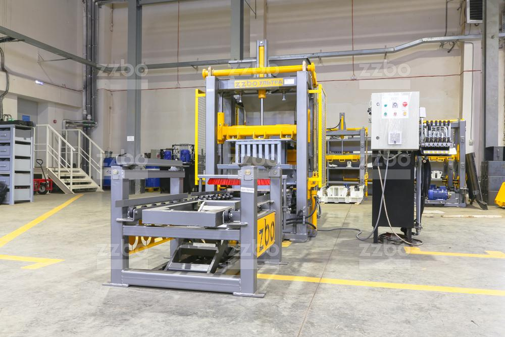

Стационарный компактный вибропресс УЛЬТРА 2.0, создан для производства мелкоштучной бетонной продукции методом полусухого вибропрессования: стеновой камень, тротуарная плитка, садовый бордюр, кирпич и прочее. Вибропресса УЛЬТРА 2.0: снабжен модулем автоматической подачи поддонов, а также модулем подачи бетонной смеси в матрицу. Ручной труд минимизирован. Переход на выпуск другого вида продукции за час — путем смены пуансон-матрицы.
В процессе работы изделия выпрессовываются из формообразующей оснастки вибропресса на технологические поддоны. Поддоны предназначены для вылеживания отформованных сырых изделий в процессе их естественного твердения или пропаривания.
Работа вибропресса УЛЬТРА 2.0 начинается с загрузки технологических поддонов в приемный магазин, емкость магазина поддонов 10 штук. Далее наполняем бункер вибропресса готовой бетонной смесью, бункер увеличенного объема 0,4 куб. метра. Конвейером подачи подается пустой технологический поддон в зону формования.
Загрузочным ящиком с пассивным ворошителем наполняем бетонной смесью матрицу. Далее опускается пуансон и происходит процесс вибропрессования. Вибростол мощностью 4 кВт и частота колебания от 50 до 85 Гц. После этого отформованные изделия конвейером подачи поддонов подаются на приемный рольганг в стеллаж. Цикл формовки изделий повторяется.
