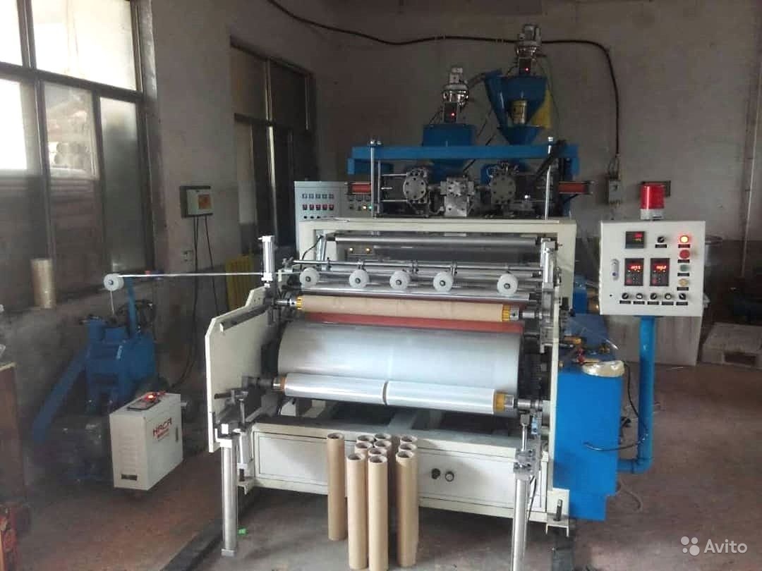

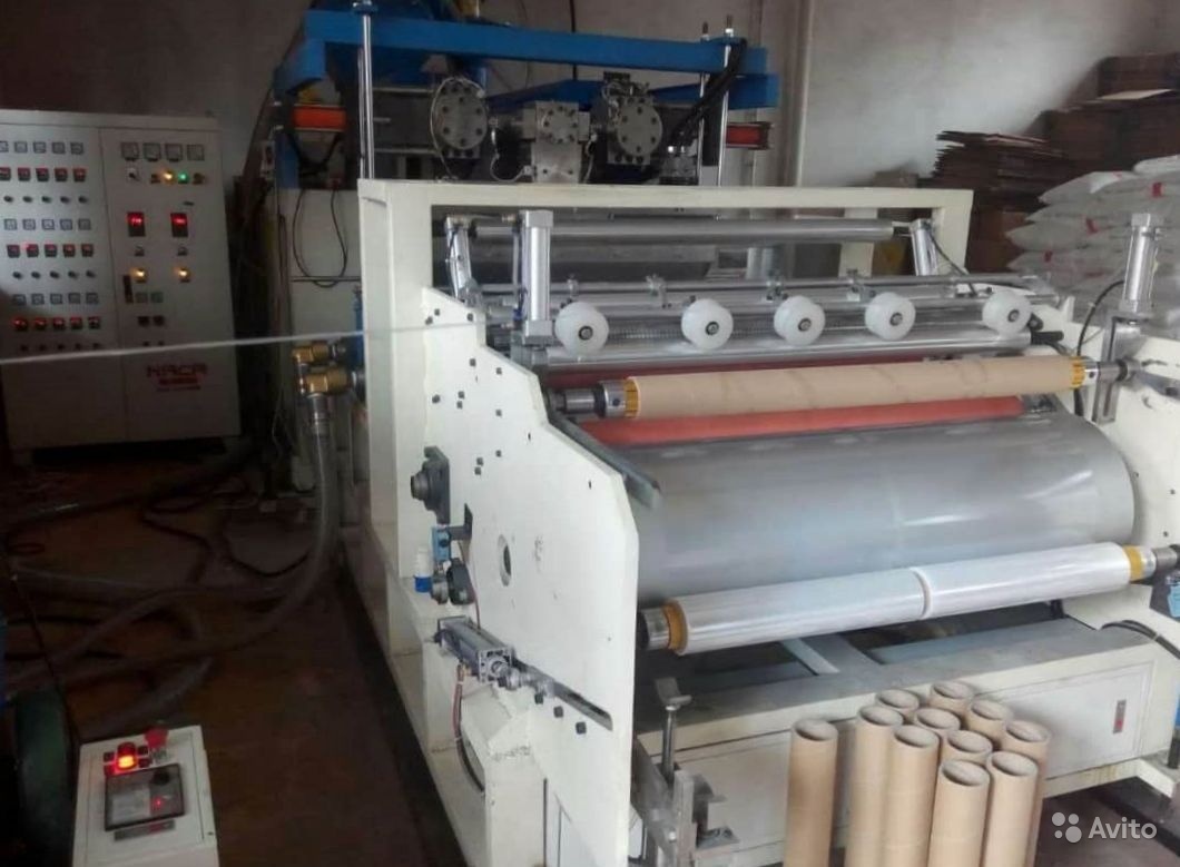

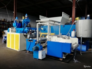

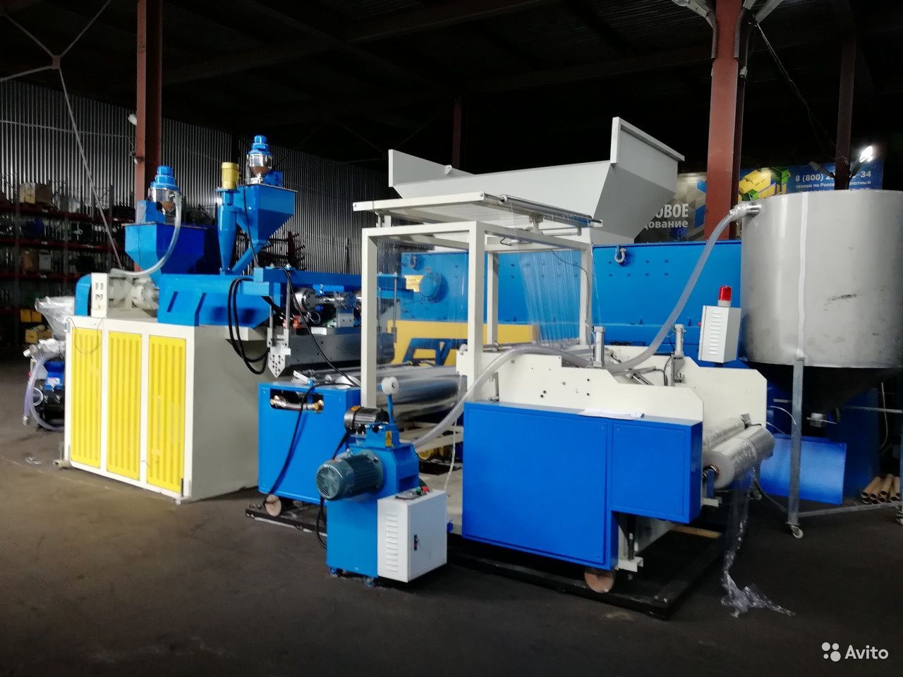

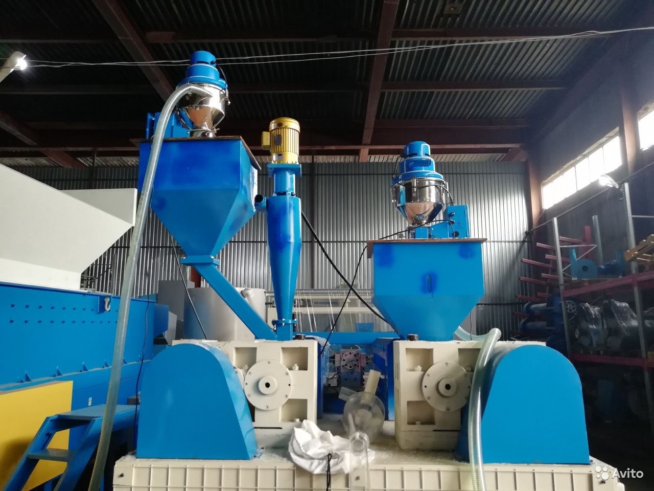

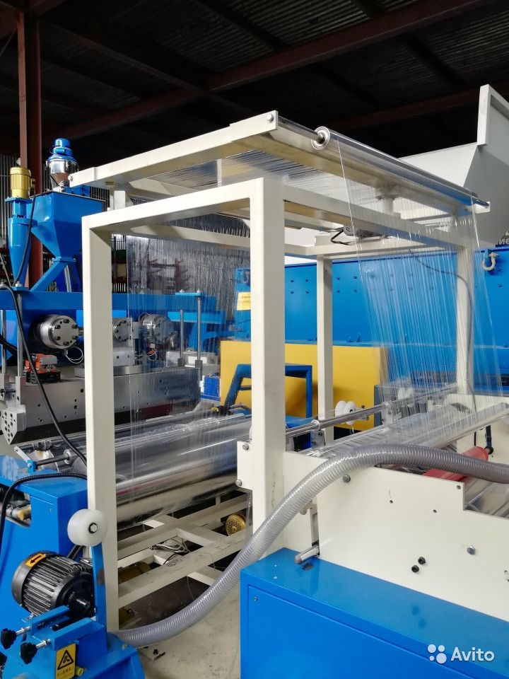

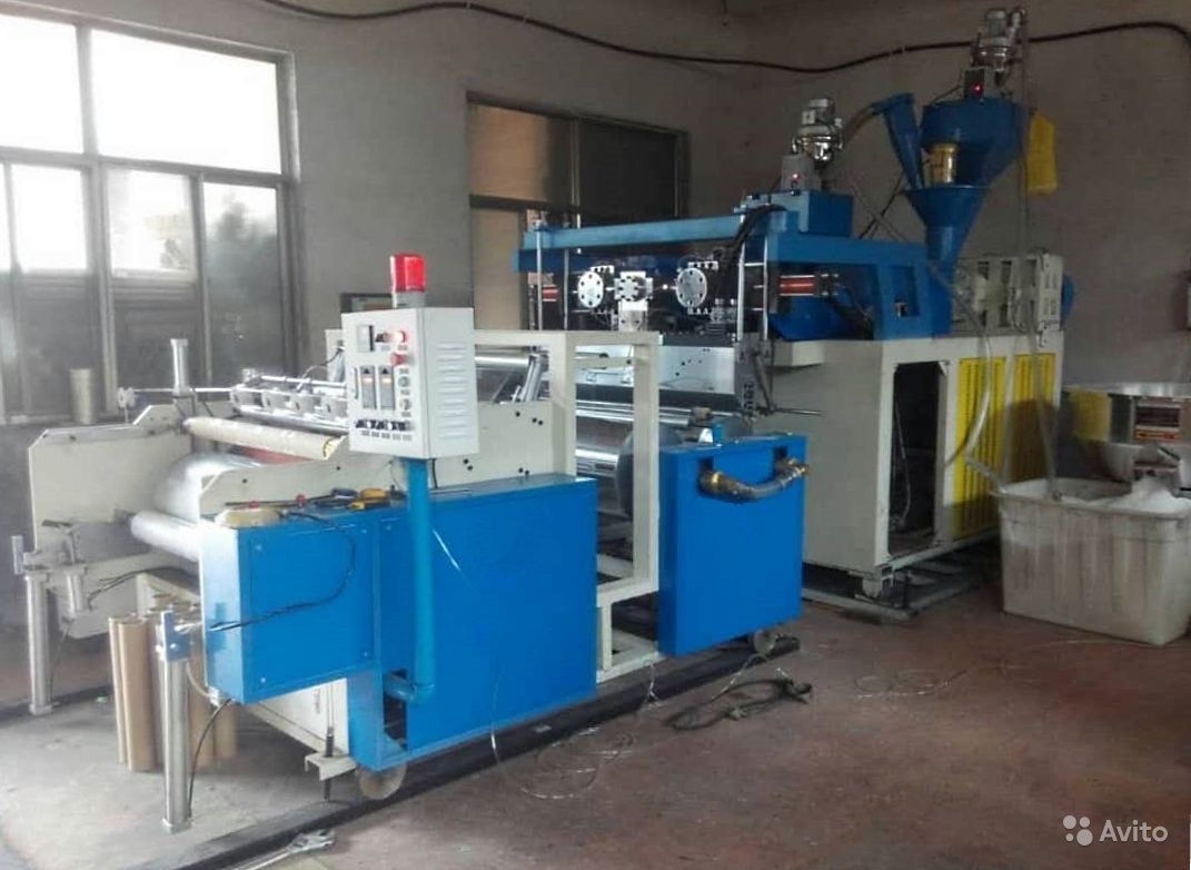

Продаю новую линию для производства стрейч / стретч пленки
Структура плёнки: 2-х, 3-х слойная (A/B и A/B/A)
Ширина полотна: 1250 мм (итоговая 1000 мм)
Производительность: 100 кг/ч
Среднее потребление: ~65 кВт/ч
Занимаемая площадь: 200 м2
Персонал: 1 оператор-технолог, 1 оператор-инженер
Используемое сырьё: гранулированный ЛПЭНП
Необходимый клей: сухой/жидкий/гранулированный
В составе линии:
1. шкафы управления и система управления электрикой;

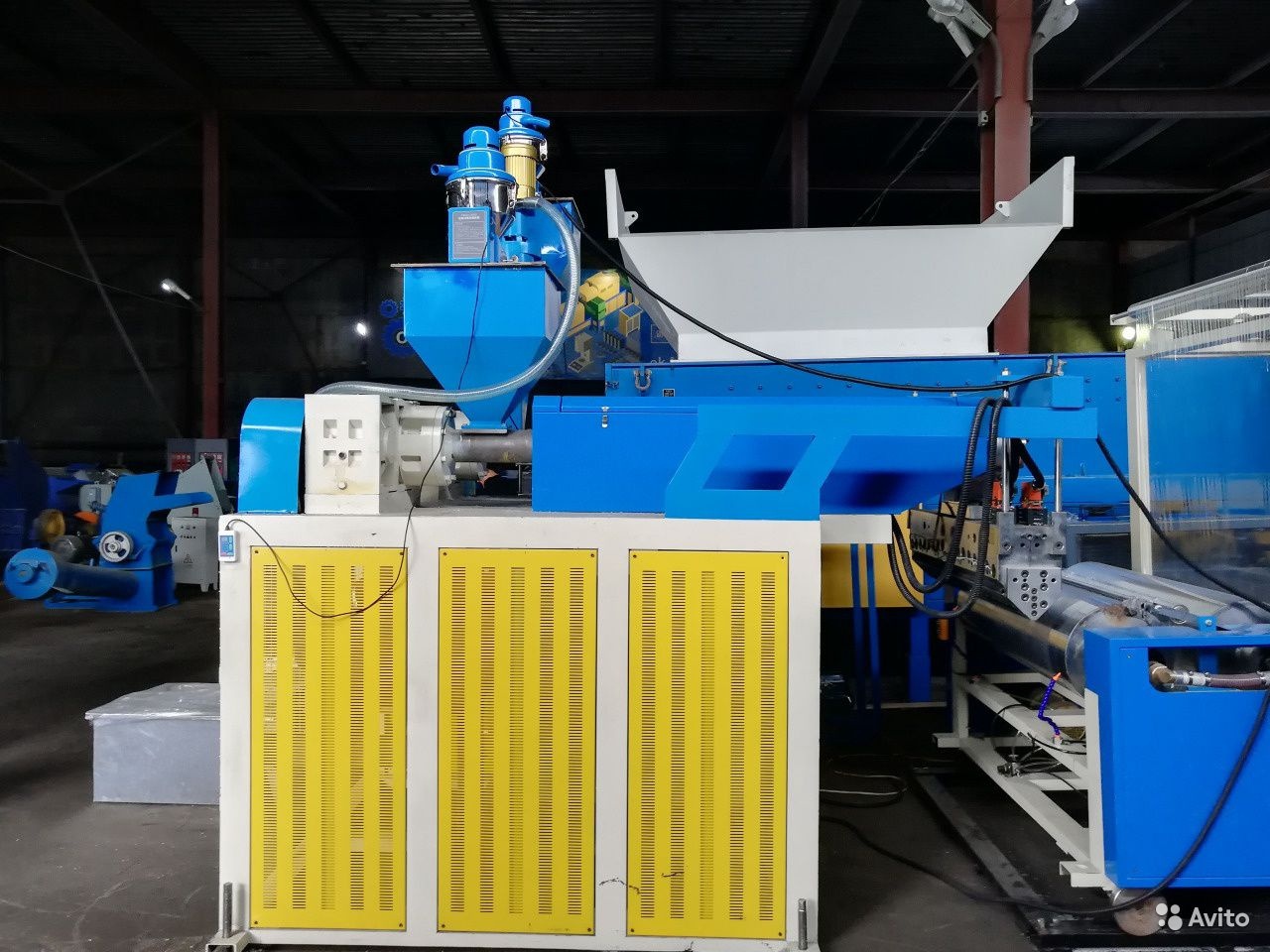

2. система пневмозагрузки сырья;
3. двухшнековый экструдер (⌀65мм, L/D 30/1, шнеки с зоной дегазации, шнеки биметаллические, материал 38 CrMoAl верхний слой, глубина азотации 0,5 – 0,6 мм, сердечник – 45я сталь. Привод: - 2 электродвигателя по 18,5 кВт, мощность нагрева 35 кВт);

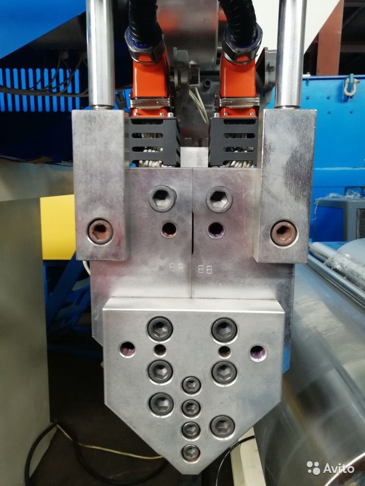

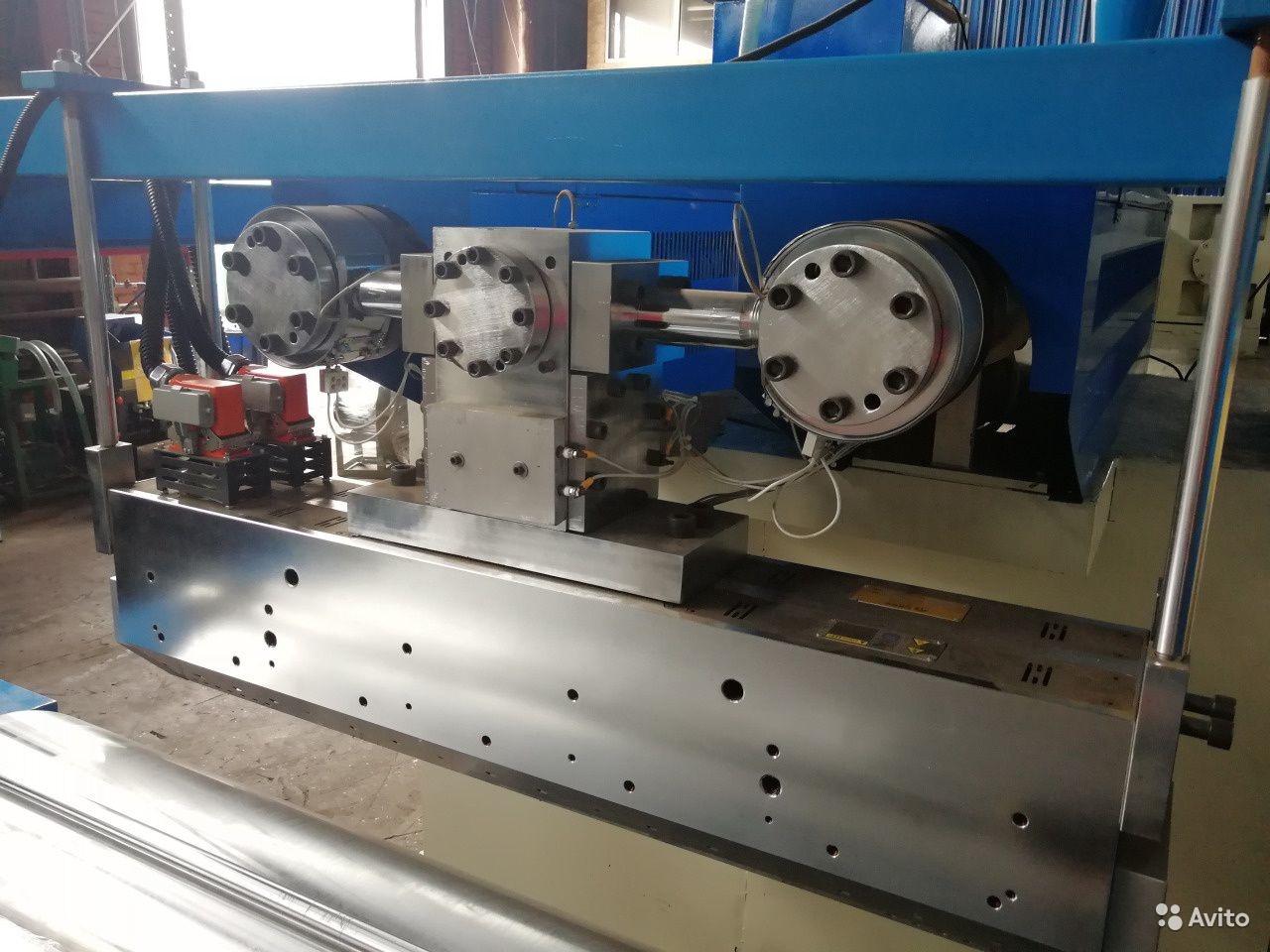

4. формующая голова (ширина 1250, структура пленки a/b либо a/b/a, мощность нагрева 20 кВт);

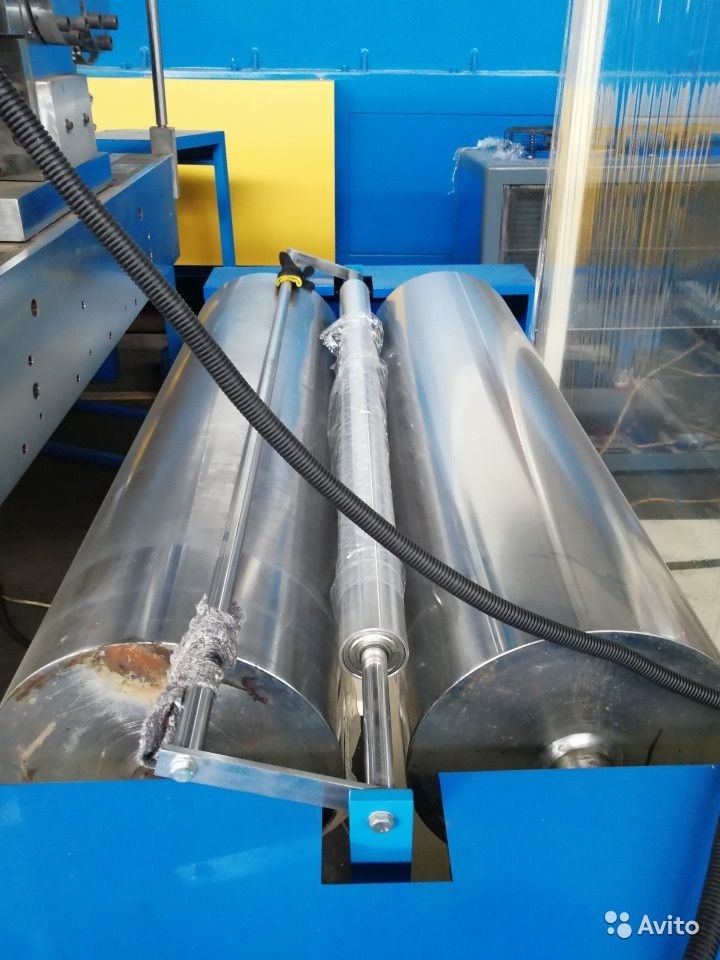

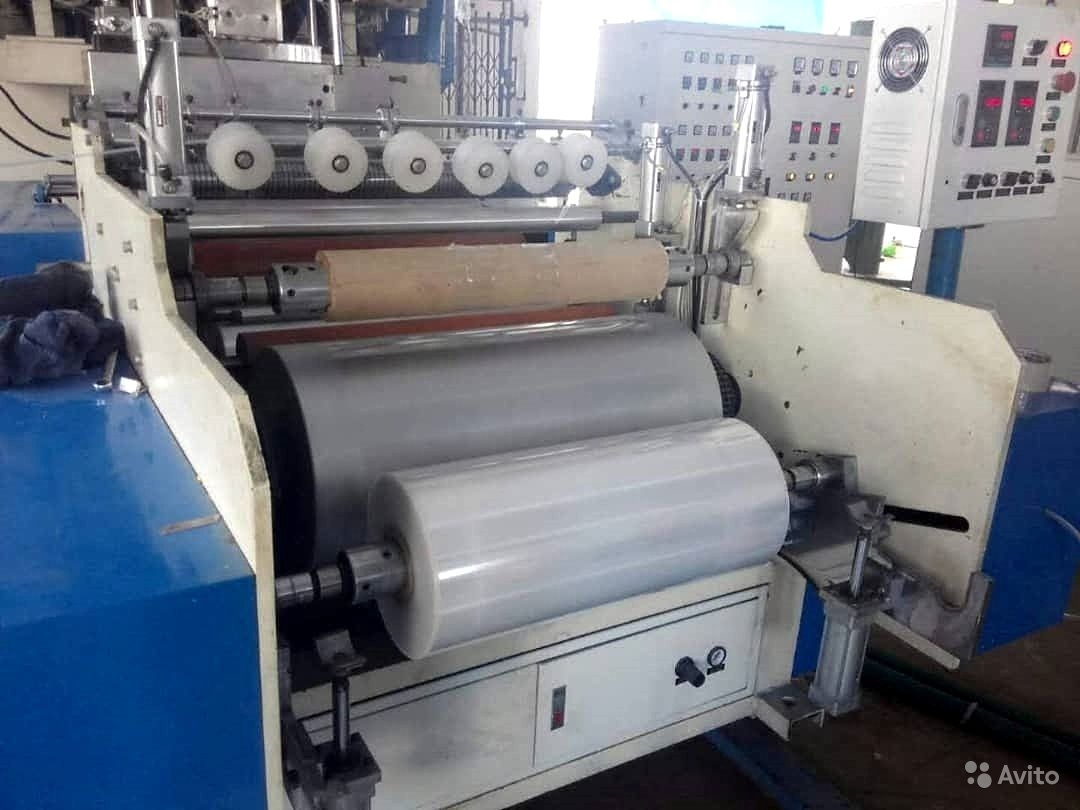

5. каландры (пр-ва тайвань) (водяное охлаждение, система воздушного прижима краёв пленки);

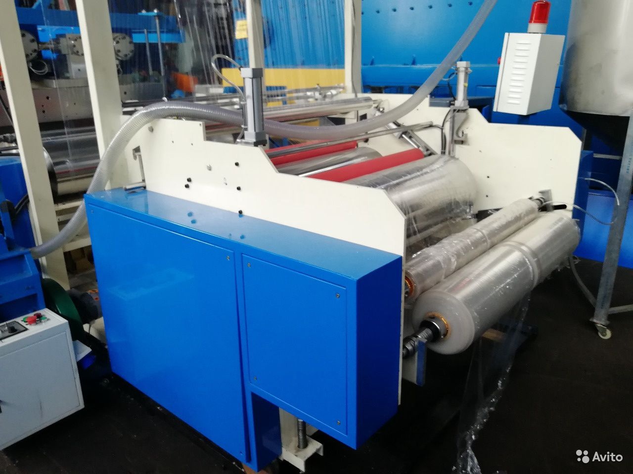

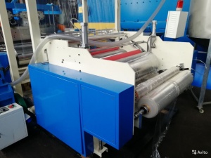

6. намотчик с системой обрезания кромки и увода её;

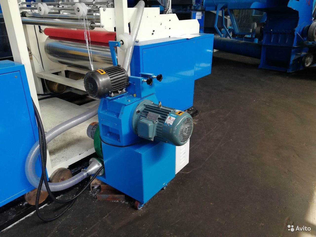

7. система утилизации кромки и догруза её в загрузочный бункер по пневмотранспорту.
7. Функция фильтрации расплава
Есть возможность поставить чиллер для охлаждения, пусконаладочные работы не входят в стоимость оборудования
