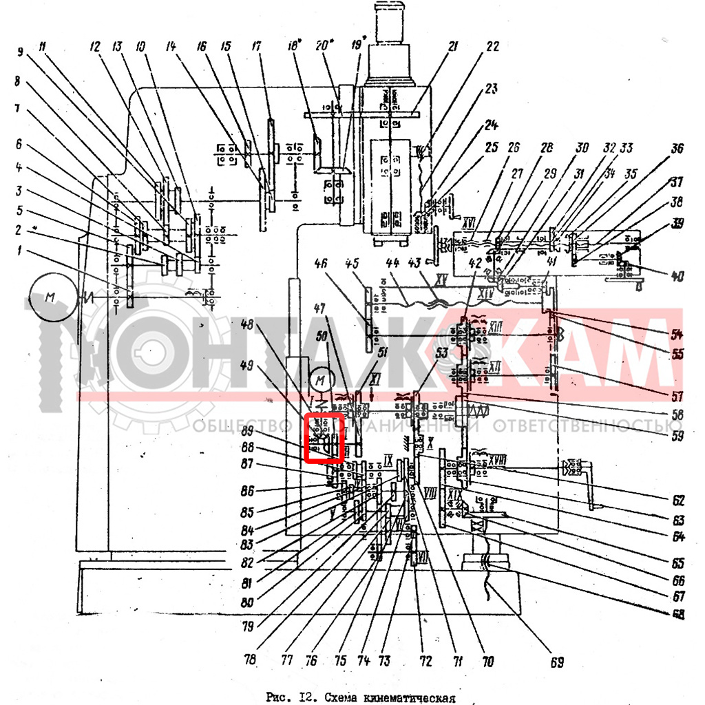

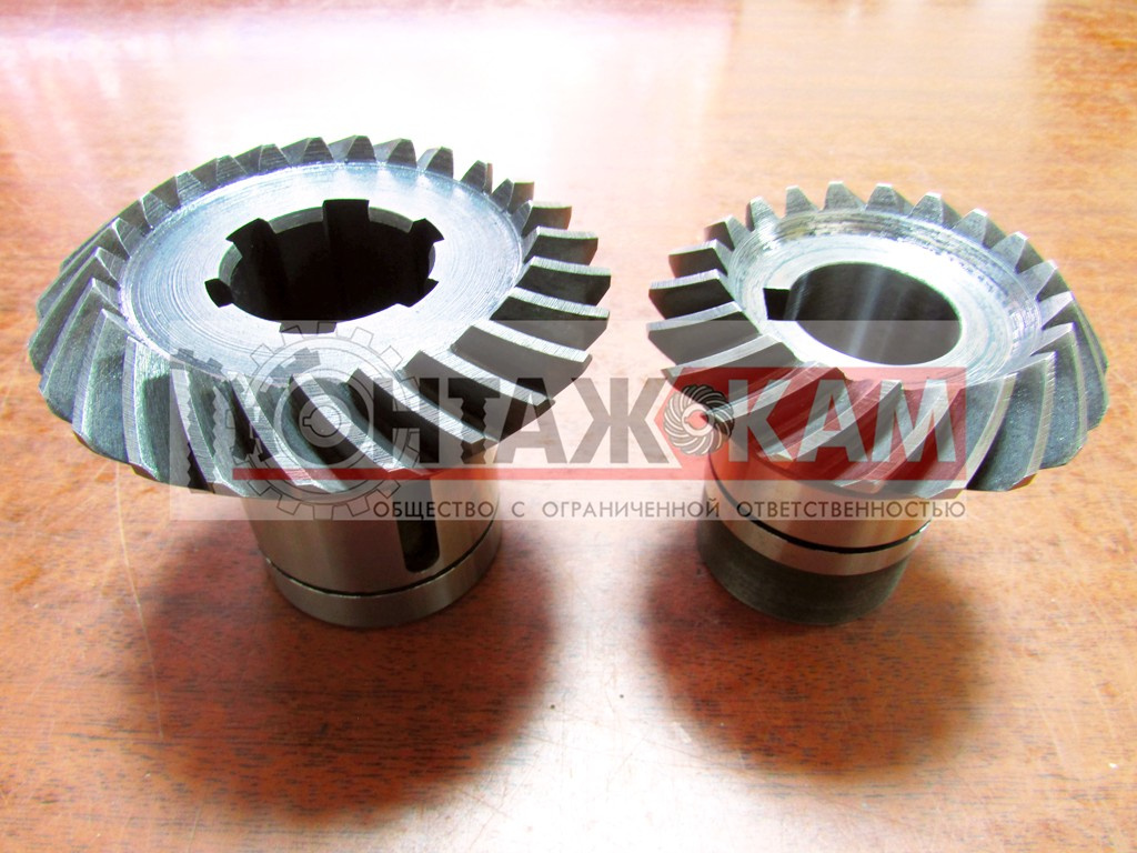

Пара конических шестерен с круговым зубом для консоли фрезерного станка 6Т12, 6Т13:
1) Z=20 (поз.49 по кинематической схеме), направление зуба правое, диаметр по зубьям 67 мм, габаритная длина детали 61,5 мм, наружный диаметр ступицы 40 мм (под подшипник), посадочное отверстие диаметр 25 мм, шпоночный паз паз 8 мм;
2) Z=25 (поз.48 по кинематической схеме), направление зуба левое, диаметр по зубьям 81 мм, габаритная длина детали 65 мм, наружный диаметр ступицы 45 мм (под цилиндрическую шестерню), шпоночный паз на ступице шириной 6 мм, посадочное отверстие со шлицами 6х28х34х7
Сталь 40Х, объемная закалка.
