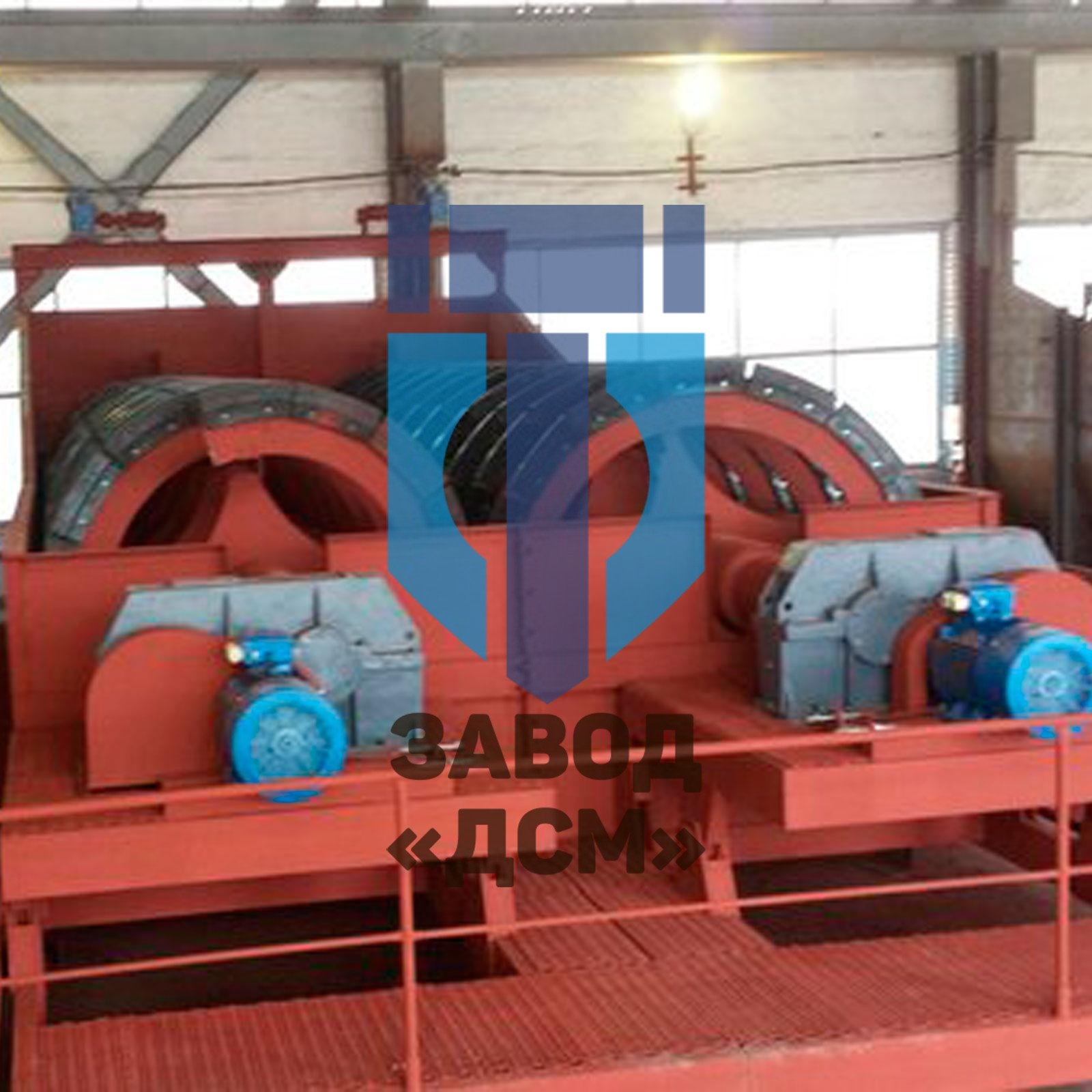

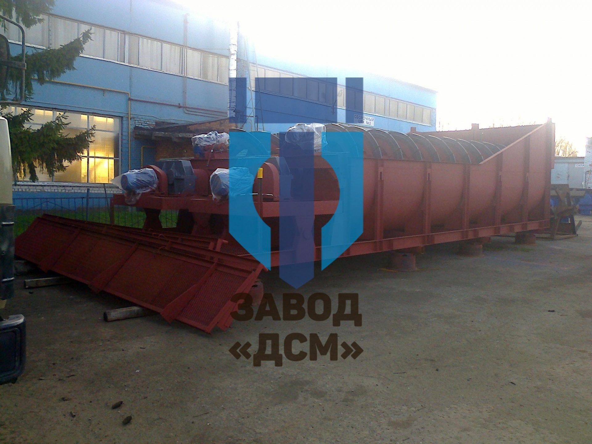

Cпиральный классификатор 2КСН-24х125
Обновлено 27.05.2026
224459
Завод «ДСМ-Групп» имеет возможность изготовления спиральных классификаторов как с одной так и с двумя вращающимися спиралями с максимальным размером диаметра спирали 2400 мм.
Классификатор спиральный 2КСН-24×125 предназначен для разделения по крупности тонкоизмельченного материала в водной среде при обогащении руд цветных и черных металлов и других полезных ископаемых. Применяются на обогатительных фабриках, где работают в замкнутом цикле с мельницей, так же могут применяться как транспортирующий и обезвоживающий аппарат.
