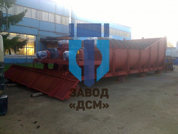

Завод «ДСМ-Групп» имеет возможность изготовления спиральных классификаторов как с одной так и с двумя вращающимися спиралями с максимальным размером диаметра спирали 2400 мм.
Классификатор спиральный 1КСН-15×65 предназначен для разделения по крупности тонкоизмельченного материала в водной среде при обогащении руд цветных и черных металлов и других полезных ископаемых. Применяются на обогатительных фабриках, где работают в замкнутом цикле с мельницей, так же могут применяться как транспортирующий и обезвоживающий аппарат.
| Характеристики классификатор спиральный 1КСН-15×65 | |
| Производительность по пескам/по сливу, т/ч | 60.120/23 |
| Частота вращения спирали, об/мин | 6,5 |
| Длина корыта, м | 6,5 |
| Мощность эл. двигателя главного привода, кВт | 7,5 |
| Диаметр спирали, мм | 1500 |
| Кол-во спиралей, шт | 1 |
| Угол наклона корыта, град | 18 |
| Габариты, мм | 9000×1900×3100 |
| Масса, т | 7,3 |
