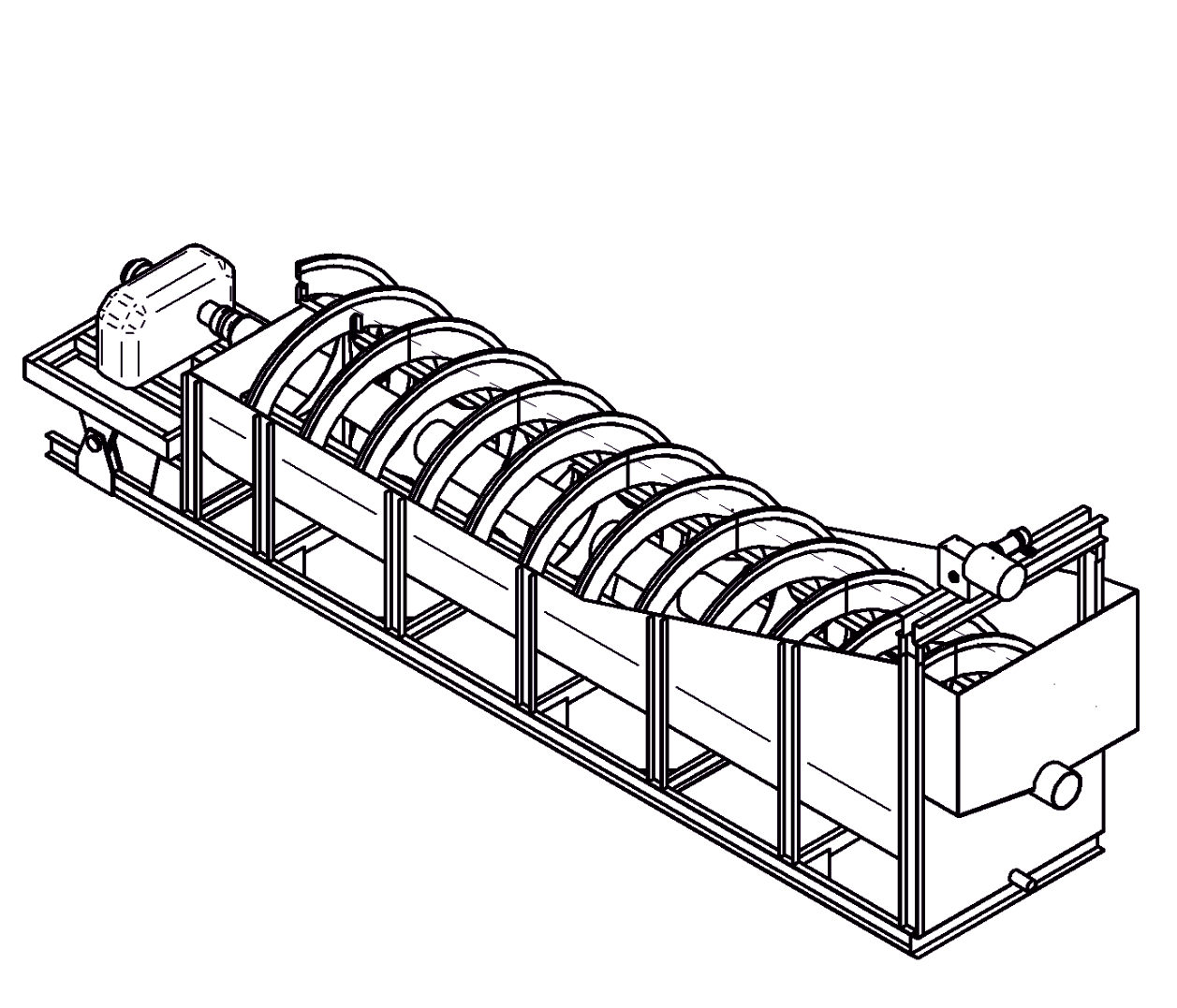

Cпиральный пружинный классификатор 2КСП-24х140
Обновлено 27.05.2026
224523
Завод «ДСМ-Групп» имеет возможность изготовления спиральных классификаторов как с одной так и с двумя вращающимися спиралями с максимальным размером диаметра спирали 2400 мм.
Классификатор спиральный пружинный 2КСП-24×140 предназначен для разделения по крупности тонкоизмельченного материала в водной среде при обогащении руд цветных и черных металлов и других полезных ископаемых. Применяются на обогатительных фабриках, где работают в замкнутом цикле с мельницей, так же могут применяться как транспортирующий и обезвоживающий аппарат.
| Характеристики классификатор спиральный 2КСП-24×140 | |
| Производительность по пескам/по сливу, т/ч | 650/106 |
| Частота вращения спирали, об/мин | 1,54−3,6 |
| Длина корыта, м | 14 |
| Мощность эл. двигателя главного привода, кВт | 2х22 |
| Диаметр спирали, мм | 2400 |
| Кол-во спиралей, шт | 2 |
| Угол наклона корыта, град | 15 |
| Габариты, мм | 17 000×8200×7500 |
| Масса, т | 53 |
