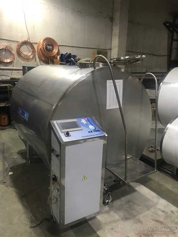

Стандартное исполнение:
- Внутренняя емкость с радиальной отбортовкой Aisi 304 2-3 мм;
- обшивка Аisi 430 1.5мм;
- Лестница с перфорацией Aisi-304;
- Ножки-опоры из нерж.стали Aisi 304;
- Теплоизоляция от 30 мм ,
- Люк-лаз Dn 450-500 Aisi 304 3мм,

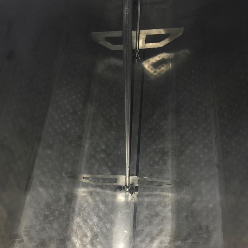

- Мешалка лопастного типа;
- Мотор-редуктор червячного типа 0,25 кВт;

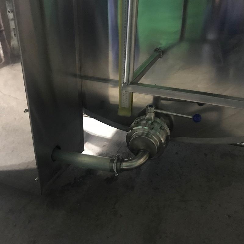

- Трубопровод промывки нерж.стальAisi304;
- Моющая головка Aisi304;
- Насос мойки – нерж.сталь Aisi304 производительностью 300 л/мин;
- мерная линейка;
- Система Защиты по напряжению всех электрических узлов;
- Продувка конденсатора в время мойки;
- Система защиты и контроля работы ККА по давлению ;
Новинка! Блок контроля и управления охладителем молока с визуализацией режимов работы на базе процессорного программируемого контроллера с возможностью изменения настроек регулировки этапов мойки, охлаждения, настроек мешалки, возможностью включения как в ручном, так и авто режиме, возможностью подключения датчика давления для измерения массы молока и выводе ее на дисплей уже в стандартной комплектации.
• Влагозащита контроллера IP67.
• В продаже различные объемы!
Спецификация ОМЗТ-1000

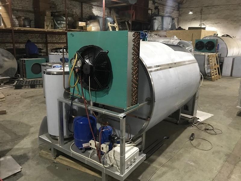

| «Холодильный агрегат» | ||
| 1 | Компрессорный агрегат | Производитель Франция \ MT-36 1 шт. |
| 2 | Рама холодильного агр-та | Размер 900*900*1000 |
| 3 | Испаритель | Пластинчято-змееобразный\ Патент |
| 4 | Контроллер управления | Производитель Danfoss Франция |
