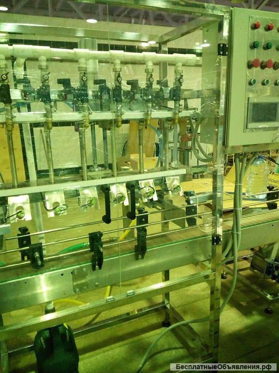

Блок розлива АБР 5/9 состоит из:
-Автоматический линейный розлив;
-Система подачи пробки(напольный бункер ориентатор);
-Укупорочный автомат с системой контроля усилия закручивания пробки(магнитный патрон);
Тип машины розлива: линейный автомат;
Метод дозации: по уровню;
Максимальная производительность: не менее 1350 бутылок 5,0 литра/час
Тип применяемых бутылок: ПЭТ (ПЭТФ) (возможны другие);
Емкость бутылок: до 8,0 литров и более по спецзаказу.
Вид разливаемых жидкостей: пищевые, технические (оговаривается при заказе);
Количество головок розлива: 8 штук;
Давление подаваемой жидкости, до 0,5 МПа;
Максимальная точность дозации: менее 2,0 %;
Рабочая температура в помещении:+15...+35;
Электропитание: 380/50 В/Гц;
Допустимые колебания напряжения электросети: ±5%;
Мощность: до 5,0 кВт;
Автомат комплектуется конвейерной системой длинной 6 метров.

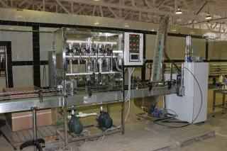

Блок розлива(линейный) АБР-5/9Состав: Автоматический линейный розлив Система подачи пробки(напольный бункер ориентатор) Укупорочный автомат с системой контроля усилия...

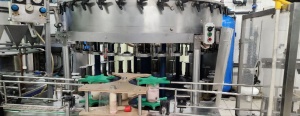

Блок розлива ротационного типа на 26 разливных кранов.Предназначен для автоматического розлива жидкостей (газ. напитки, вода, соки) в ПЭТ-тару.4000 бут (1,5 литра)/часПроизводитель:...
