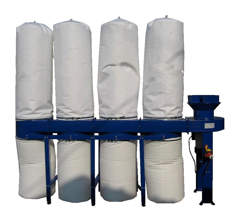

Поставщик: Rautek (Китай) Назначение: Предназначены для удаления стружки и пыли при производстве деревянных, пластиковых или алюминиевых изделий. Для очистки (фильтрации) загрязненного воздуха,...
Станкофф.RUПылеулавливающие агрегаты модели MF4 для очистки воздуха (удаление пыли, стружки, щепы) в зоне механической обработки деревообрабатывающих станков и с возможностью его возврата в производственные помещения.
Принцип работы системы аспирации: при помощи вентиляторов неочищенный воздух по трубам попадает в тканевый мешок, где крупные твердые частицы под действием силы тяжести опадают в нижний мешок. Воздух, проходя через ткань верхних фильтрующих колпаков, очищается и возвращается в помещение.
Отделенный, отфильтрованный материал собирается в мешок. Предназначены для очистки воздуха, использованного для удаления стружки и опилок из зоны обработки изделий; сбора стружки и опилок, образующихся при обработке изделий из древесины и древесных материалов, пластиковых и алюминиевых изделий на станках различного назначения. Агрегат подсоединяется посредством шлангов к станкам. Стружка и опилки собираются в многоразовые мешки
Область применения – небольшие предприятия и цеха, а также мастерские по производству столярно-строительных изделий, погонажных изделий, клееной продукции, фанеры, производству мебели и другие деревообрабатывающие производства, где монтаж стационарных установок нецелесообразен или технически невозможен из-за условий эксплуатации.
Станок поставляется с инструментом и комплектующими.
Технические характеристики
Наименование параметров и размеров | MF4 |
Количество мешков-накопителей, шт. | 4 |
Диаметр присоединительных патрубков, мм | 160 |
Диаметр центрального входа (патрубка), мм | 260 |
Количество входов, шт. | 6 |
Емкость мешков-накопителей, м3 | 0,62 |
Диаметр мешков/фильтров, мм | |
Тип фиксации мешков | наружный хомут |
Производительность, м3/ч | 5200 |
Степень очистки воздуха, % | 95 |
Скорость воздушного потока, м/с | 40-45 |
Уровень шума, дБ | 85 |
Габаритные размеры, мм: | |
длина | 2800 |
ширина | 680 |
высота | 2450 |
Габаритные размеры в упаковке, мм: | |
длина | 1600 |
ширина | 870 |
высота | 750 |
Установленная мощность, кВт | 5,5 |
Масса, кг | 120 |
