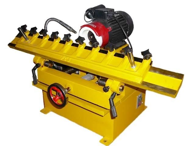

ЗАТОЧНОЙ СТАНОК ПЛОСКИХ НОЖЕЙ ДО 5 ММ, 600 ММ, MF 206 N
ОБЛАСТЬ ПРИМЕНЕНИЯ
Заточка инструмента – ответственное дело, поэтому и доверять его необходимо профессионалам в этой области. MF-206N– маленький профессионал, который удобно разместиться в любой мастерской или цеху и возьмет на себя качественную заточку ножей.
ПРИМЕНЕНИЕ MF206N
Станок MF 206N является узкоспециализированным и предназначается для заточки плоских пил и других типов плоских ножей с прямолинейной режущей кромкой. Такие ножи применяются на рейсмусовых и фуговальных станках.
ОСОБЕННОСТИ MF 206N
· Небольшие габариты - MF206N весит всего 65 килограммов и рассчитан на установку на стол.
· Возможность поворота стола – рабочий стол станка может поворачивать на угол до 55°.
· Поворотная шлифовальная головка – угол ее поворота может составлять от 35° до 90°.
· Использование СОЖ – при заточке станок использует смазочно-охлаждающие жидкости.
ТЕХНИЧЕСКИЕ ХАРАКТЕРИСТИКИ
Наиб. длина затачиваемых ножей, мм | 630 |
Ширина затачиваемых ножей, мм | 15 ÷ 100 |
Наиб. Толщина затачиваемых ножей. мм | 3 ÷ 8 |
Угол поворота стола, град | 0 ÷ 55 |
Угол поворота шлифовальной головки, град | 35 ÷ 90 |
Размеры шлифовального круга, мм | 100х20х50 |
Частота вращения шлифовального круга, об/мин | 2800 |
Мощность эл.двигателя, кВт | 0,55 |
Напряжение, В | 220 и 380 |
Габариты, мм | 900х480х460 |
Масса, кг | 65 |
