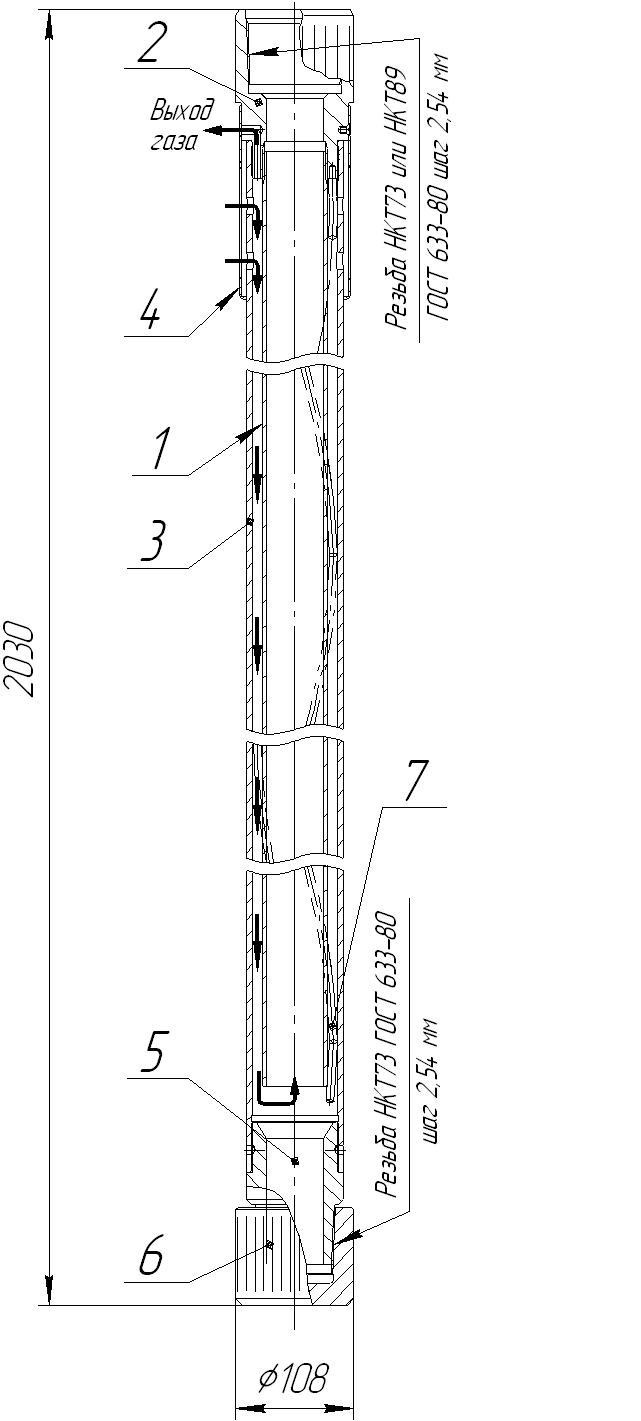

Якорь газовый ЯГ73.003
Якорь газопесочный ЯГ73.003 своей внутренней конической резьбой крепится на колонне системы НКТ. Присоединительная резьба НКТ ГОСТ 633-80, шаг 2,54 мм. Муфта НКТ 73, или НКТ 89. Башмак нижний НКТ 73. Фильтрующий элемент: сетка 1-040-025-130 12Х18Н9Т ГОСТ 3826-82. Диаметр эксплуатационной колонны 140, 168мм. Габаритные размеры: длина не более 2030 мм, диаметр не более Ø108мм. Масса не более 38,7 кг. Рабочий диапазон пропускной способности до 300 м3/сут. Конструкция позволяет производить технологические промывки насосного оборудования в объемах до 24 м3 за 2,5-3 часа. Микротвёрдость частиц до 7 баллов по Моосу. Максимальное содержание механических примесей до 50 г/л. Минимальный размер механических примесей, фильтруемых якорем 0,07 мм. Способ фильтрации инерционно-гравитационный с механической очисткой. Сепарация газа 60%. Сепарация механических примесей 95%.
