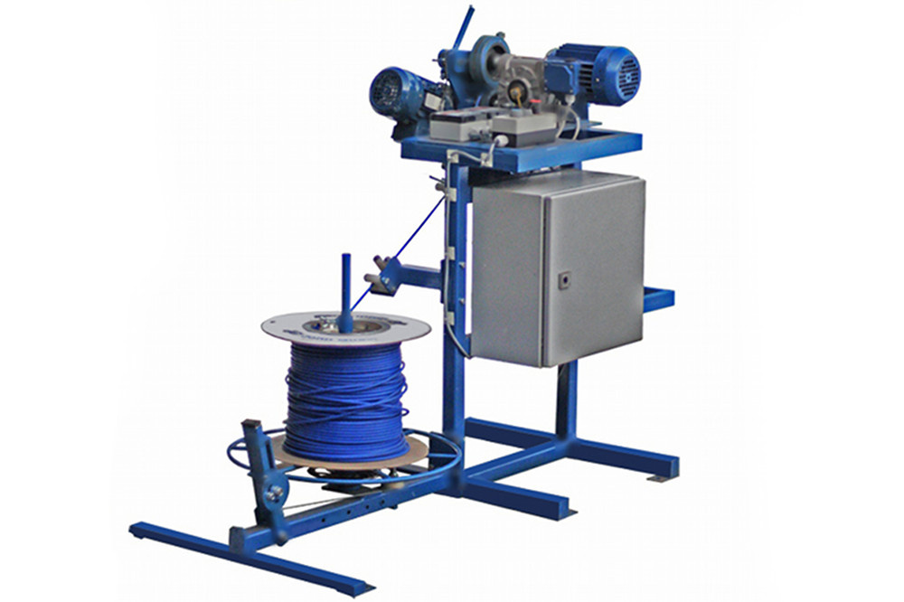

Автомат для мерной резки длинномеров (провода, кабеля, трубки) АНД-0,1 -это станок с электроприводом, предназначенный для автоматической отмотки и мерной резки длинномерных материалов. Автомат предназначен для резки провода, кабеля и трубки, максимальным внешним диаметром до 10 мм.
Исполнение станка напольное.
Конструкция автомата для мерной резки провода, кабеля, трубки АНД-0,1 состоит из:
  • рамы;
  • отдающего барабана;
  • системы направляющих роликов;
  • тормозной системы, связывающей систему направляющих роликов с отдающим барабаном;
  • протяжного устройства.
Преимущества Автомата для мерной резки длинномерных материалов АНД-0,1:
  • автоматическая мерная резка заданной длины;
  • длина резки и количество отрезков программируется;
  • система управления проста и удобна;
  • автомат осуществляет качественную отмотку материала;
  • обеспечивает точность измерения;
  • обладает широким диапазоном обрабатываемого материала (првод, кабель, трубка);
  • обладает надежностью и высокой производительностью
Напряжение питающей сети 220В
Мощность привода, кВт 0,22
Номинальная частота вращения протяжного устройства, об/мин 70
Максимальная линейная скорость протяжки, м.мин 17,6
Момент на валу мотор-редуктора, Нм 22
Безосновная намотка - Наружный диаметр наружного барабана, мм 500
Осевое отверстие отдающей катушки, мм, не более 20
Высота отдающей катушки, мм 400
Масса отдающей катушки, кг, не более 10
Диаметр перематываемой трубки, мм 10
Метод измерения длины - электронный
Точность измерения длины, % ±1
Отрезное устройство +
Наличие тормоза +
Режим работы 1 смена (8 часов в сутки)
Температурный диапазон, С +5... +40
