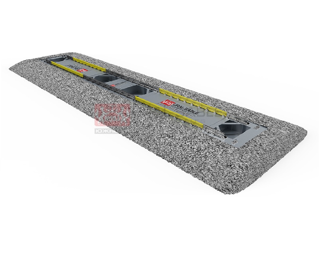

Вагонные статические весы ВЖД бесфундаментного исполнения от 20 до 200 тонн
Весы ВЖД бесфундаментного исполнения предназначены для статического взвешивания груженых и порожних вагонов и цистерн с полным заездом на весы как с расцепкой, так и без расцепки.
Бусфендаментное исполнение вагонных весов серии ВЖД позволяет значительно сократить как финансовые так и временные затраты на подготовку основания для установки. Также отсутствие необходимости в подготовке капитального фундамента, позволяет производить перенос весов на другое место при необходимости в течение всего срока эксплуатации.
Необходимость фундамента отпала благодаря использованию установочной рамы особой конструкции встраиваемой в железнодорожный путь. В зависимости от модели весов высота весовой платформы составляет от 450 до 600 мм. Особый конструктив ГПУ гарантирует четырехкратный запас прочности от максимальной нагрузки весов.
