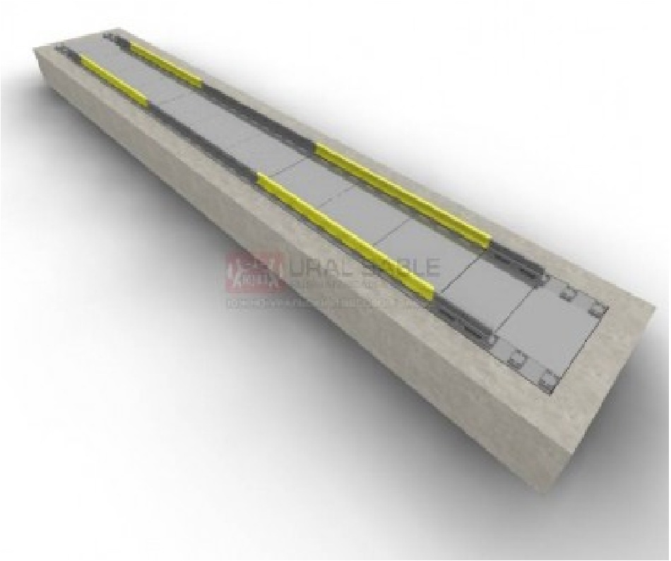

Весовой комплекс, позволяющий производить взвешивание груженных и порожних вагонов целиком, как в статическом режиме, так и в движении.
Установка производится на капитальный фундамент. Данное исполнение весов позволяет использовать весы на предприятиях с интенсивным грузопотоком.
Конструктив весов включает в себя 2 демпферные платформы, 1 промежуточную и 2 грузоприемные платформы каждая из которых опирается на 4 тензометрических датчика. Все датчики подключаются в восьми канальный динамический преобразователь. По средствам интерфейса RS485 данные с преобразователя передаются на компьютер. Программное обеспечение на компьютере производит все необходимые преобразования для получения значений массы, направление и скорости движения.
