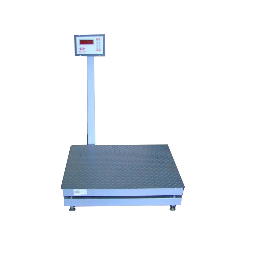

Весы платформенные напольные ВЭП-X-П
Обновлено 27.10.2026 227099
Напольные платформенные весы для статического взвешивания сырья и готовой продукции. Представлен широкий ассортимент, в котором всегда можно подобрать оптимальный вариант независимо от того, нужны ли вам весы на 500 кг или на 80000 кг. Наши сотрудники всегда готовы проконсультировать Вас по всем вопросам и помогут подобрать и оформить заявку на напольные весы платформенные, отвечающие вашим потребностям и специфике работы.
Возможность заказа нестандартных размеров весоприёмной платформы.
