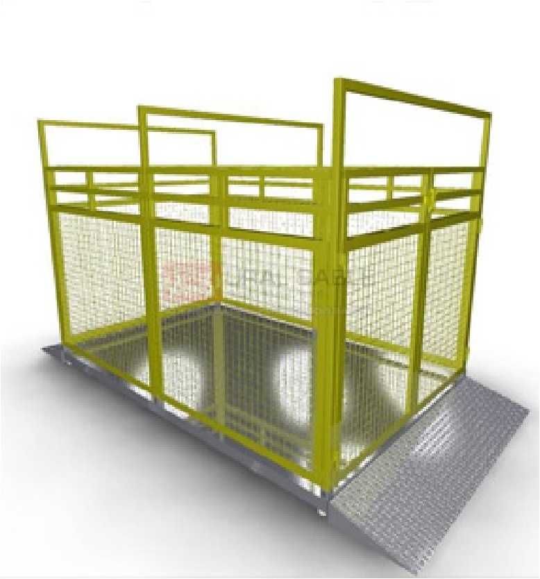

Весы применяются для взвешивания крупно рогатого скота, лошадей, свиней, стадного взвешивания овец, коз, птицы и других животных.
Учитывая сложные условия эксплуатации данное оборудование должно быть не только точным, но и надежным. При разработке систем взвешивания для скота инженеры  предприятия учли все особенности измерения веса КРС — весовые устройства, предназначенные для этих целей, полностью отвечают современным требованиям аграриев.
Возможен заказ нестандартных размеров весоприёмной платформы.

  • Грузоприемная платформа;
  • Комплект тезнзометрических датчиков;
  • Ограждение весовой платформы;

  • Ограждение платформенных весов
