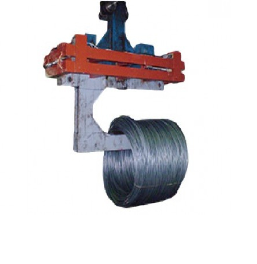

Предназначены для статического взвешивания различных грузов непосредственно в технологических линиях производственных процессов. Весы позволяют взвешивать заготовку и готовую продукцию на линиях рольгангов, ленточных транспортёрах, не останавливая производственный процесс. Этот тип весов пользуется огромным спросом на металлургических предприятиях.
Конструктивно весы состоят из грузоприемного устройства (ГПУ), устройства подъёма, привода, системы управления, системы позиционирования, электронной части, программного обеспечения.
ГПУ выполняется на основе жесткой грузоприемной платформы (ГП) рамной конструкции с одним или несколькими тензорезисторными датчиками с узлами их встройки. ГПУ может состоять из одной двух или более ГП. Грузоприемная платформа при помощи механизма подъёма приводится в положение для взвешивания, приподнимая груз. После фиксации весов система приходит в исходное положение.
В системе весов могут быть использованы электромеханический, гидравлический или пневматический приводы. В качестве грузоприемной платформы весов могут применяться приспособления для захвата и фиксации взвешиваемого груза.
