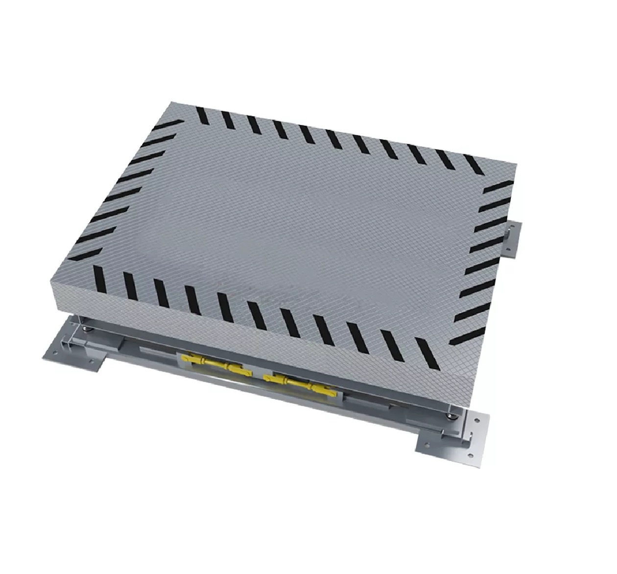

Весы противоударные электронные ВЭПП
Обновлено 11.11.2026 227284
Специализированная серия платформенных весов, конструкция которых способна выдерживать ударные перегрузки значительно превышающие максимальную грузоподъемность весов.
Применяются для статического взвешивания грузов в сложных условиях эксплуатации. Модельный ряд весов серии ВЭПП позволяет подобрать весы, соответствующие техническим требованиям широкого спектра предприятий промышленности.
Возможность заказа нестандартных размеров весоприёмной платформы.
Технические характеристики
  • Максимальная нагрузка  - от 0,5 до 50 т
  • Размер платформы от 1000х1000 мм
  • Цена деления (дискрета) - от 0,2 до 50 кг
  • Погрешность - от 0,2 кг
  • Соответствие ГОСТ 29329
  • Гарантия до 3 лет
  • Класс точности весов по ГОСТ 29329 средний (III)
  • Класс точности датчиков по ГОСТ 30129 не ниже С3
  • Диапазон компенсации массы тары (без уменьшения НПВ), % от НПВ 0 - 10
  • Диапазон выборки массы тары, % от НПВ 0 - 100
  • Диапазон рабочих температур, °С -30… +50
  • Напряжение, В 187… 242
  • Частота, Гц 49… 51
  • Потребляемая мощность, не более, ВА 20
  • Средний срок службы весов по ГОСТ 29329, не менее, лет 10
Комплект поставки
  • Грузоприемное устройство в сборе с датчиками;
  • Весоизмерительный преобразователь (ТВ003/09, КВ007 или другой из списка);
  • Балансировочная коробка;
  • Кабельная разводка;
  • Руководство по эксплуатации. Паспорт;
  • Первичная поверка органа ФБУ ЦСМ.
Дополнительные опции
  • Расширенный гарантийный срок 36 мес
  • Взрывозащищенное исполнение
  • Цифровая система измерения
  • Взвешивание в 1С
  • Антикоррозийное покрытие цинконолом
  • Выносное табло
