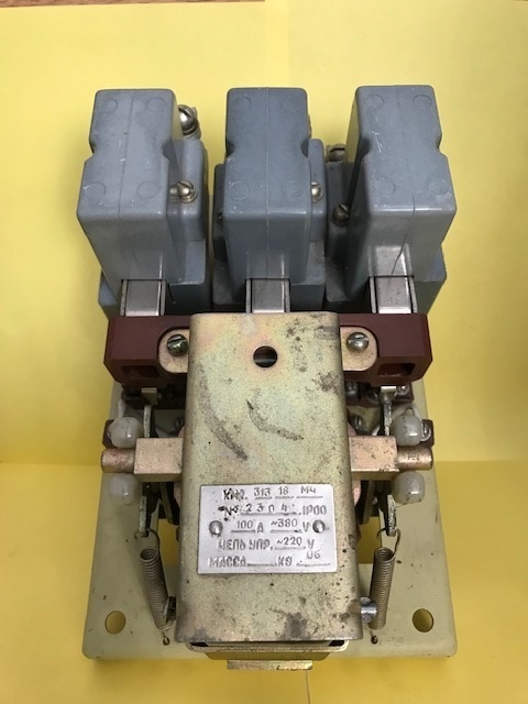

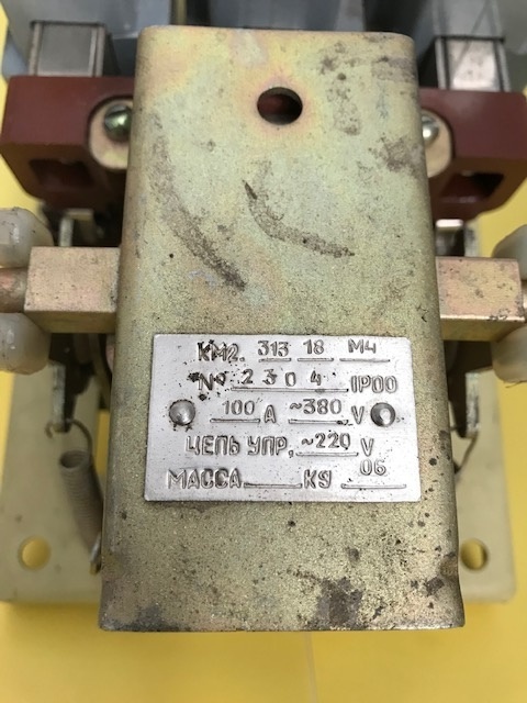

ООО «КОЭМЗ групп» КОЭМЗ продает: Контактор КМ-2313-18 М4.
Контактор КМ-2313-18 переменного тока, с тремя главными контактами 3НО для подключения нагрузок 380В, 100 А. Цену на контакторы и наличие на нашем складе уточняйте по телефонам из списка контактов. Контактор имеет дополнительные контакты: -1 з перекидного типа и 1 з, 1 р — мостикового типа. Допускается использование контакторов как в стационарных условиях, так на судах морского и речного флота.
Контактор КМ-2313-18 технические характеристики:
Номинальное напряжение главных контактов— 380В.
Номинальный ток главных контактов — 100А.
Частота переменного напряжения питания главных контактов— 50Гц, 400Гц.
Главные контакты — 3НО (три нормально открытых контакта).
Дополнительные контакты контактора КМ-2313-18:
-1 з перекидного типа.
-1 з мостикового типа.
-1 р мостикового типа.
Климатическое исполнение контакторов — М4 или ОМ4.
Температура окружающего воздуха от минус 40 до плюс 50 °С — для исполнения М4. От минус 40 до 55 °С - для исполнения ОМ4, допускается работа при температуре 70 °С в течение 2 часов (не более 5 раз в течении года).
Максимально допустимая относительная влажность при которой допускается работа контактора КМ-2313-18 — не более 98% при температуре до 25 °С — для исполнения М4.
При температуре до 35 °С — для исполнения ОМ4.
