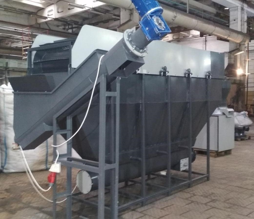

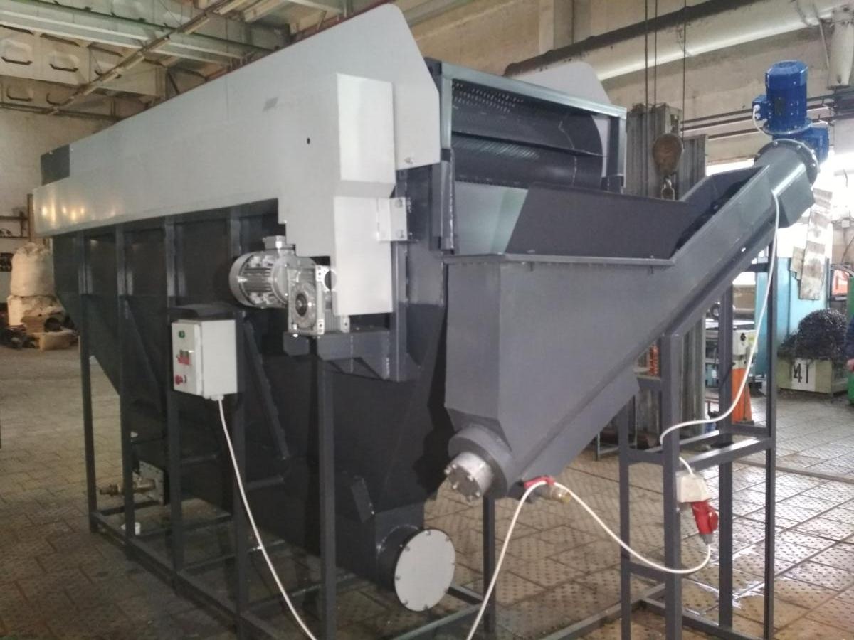

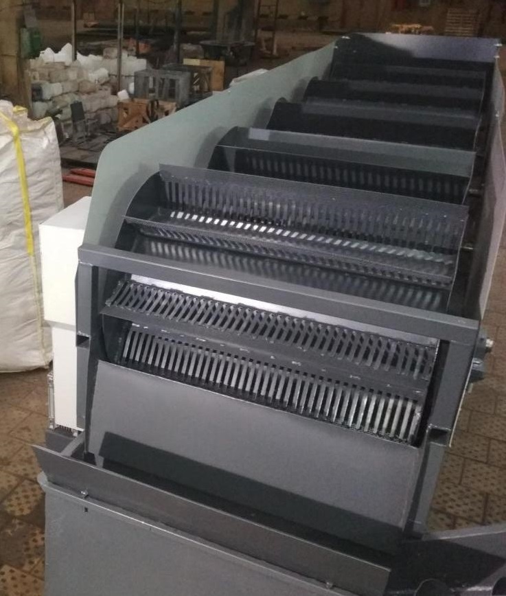

В продаже Моющая Флотационная Машина для линии мойки полимерных отходов. В отличии от обычных ванн флотации данное устройство обладает значительной моющей способностью. Предназначено для отмывки плавующих полимерных отходов. Особенно полезнопри наличии на поверхности полимеров аброзивных и мелких твердых включений.
Технические характеристики:
Количество ворошителей 4шт
Мощность двигателей 22кВт
Объём бака 2,5м2
Габариты Ш*Д*В 3000*4000*2000 мм
Установленное энергопотребление 22кВт
Фактическое энергопотребление 15,4кВт
Элементы, входящий в состав устройства:
Система транспортировки и промывки плавающего материала на 4 ротора
Корпус с подготовкой под установку выгрузных шнеков для тонущих материалов и грязи
Шкаф управления и соединительные кабеля
Опциональна возможна установка: система шнеков для выгрузки тонущих материалов и грязи, бак для сбора выгруженных из флотации материалов и грязи, циклон-успокоитель для загрузки материала пневмотранспортом, система нагрева воды, система автоматического контроля температуры воды, система контроля уровня и автоматического долива воды.
