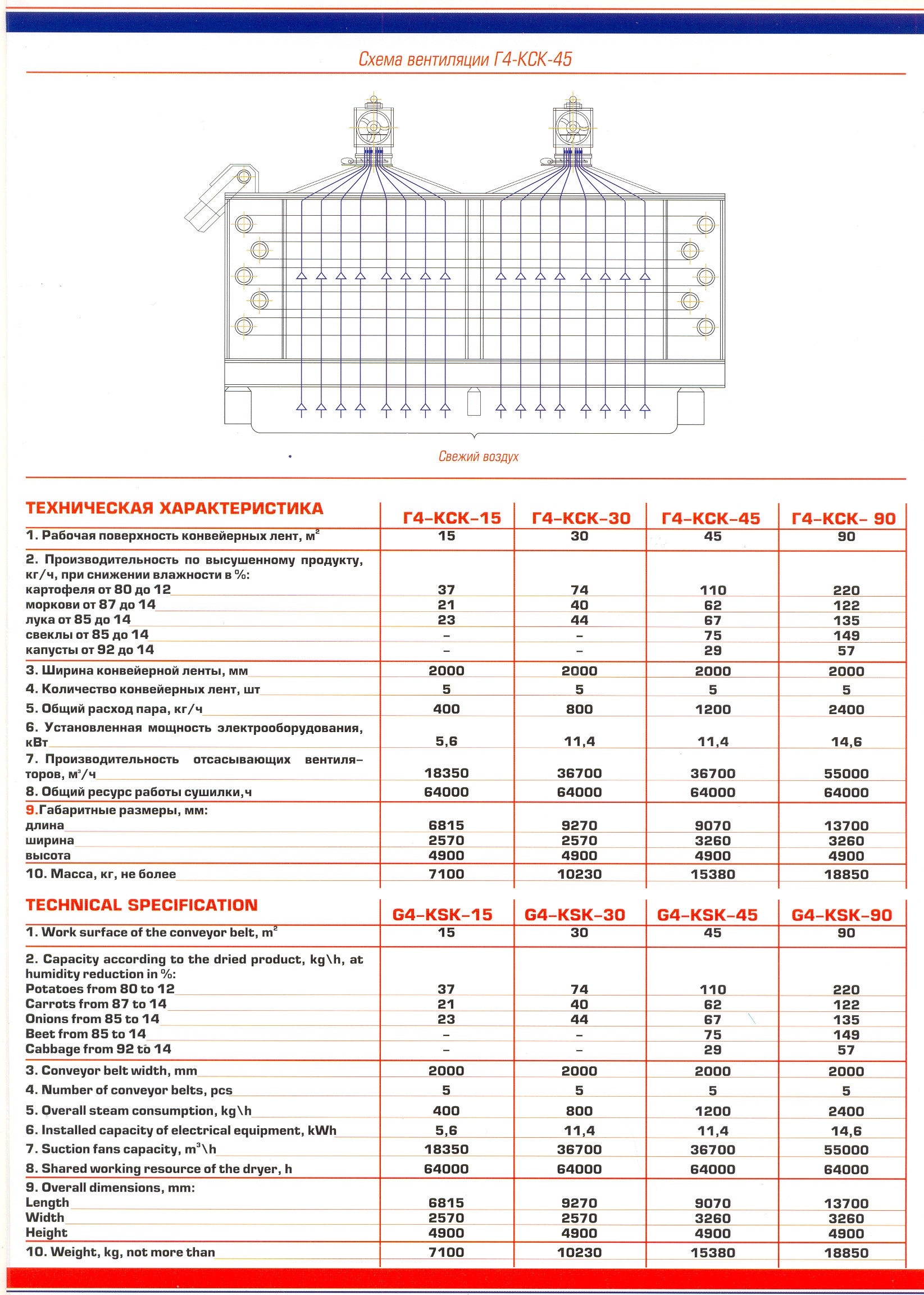

Предназначены для сушки :
-овощей, картофеля, лука, моркови, свеклы, капусты, грибов, макаронных изделий,
-травы сельхозназначения
-птичьего помета, навоза крс и т. д.
Рабочая площадь конвейерных лент, кв. м 90
Температура сушки, С 60-100
Ширина конвейерной ленты, мм 2 000
Количество конвейерных лент, шт. 5
Скорость движения конвейеров, м/мин. 0,1-0,6
Общий расход пара, кг/час 2400
(можно заказать газовую)
Установленная мощность электрооборудования, кВт 14,66
Производительность отсасывающих вентиляторов, м3/ч 55 000
Габаритные размеры, мм 13700x3260x4900
Масса, кг. 18 850
Сушилка представляет собой камеру, закрытую металлическими щитами и дверями, заполненными теплоизоляцией. В начале и в конце сушилки предусмотрены двухстворчатые двери, предназначенные для осмотра камеры внутри с торцов, а также для очистки лент от остаточного продукта. Предусмотрено также освещение над четырьмя сетками в начале и конце сушильной камеры. Внутри сушилки один над другим расположены 5 пар барабанов, На каждую пару барабанов натягивается бесконечная сетчатая проволочная лента из нержавеющей стали. Каждая пара барабанов относительно другой смещены по длине, что предотвращает попадание сырого продукта в сухой при переходе его с одной ленты на другую. На приводных колонках установлены цепные вариаторы с диапазоном регулирования Д=6, которые обеспечивают бесступенчатое регулирование скорости движения конвейерных лент.
Для предотвращения спекания продукта посредине сушилки над верхними тремя конвейерными лентами установлены ворошители. Для очистки барабанов от налипшего продукта служат скребки, которые установлены на первом, втором и третьем барабанах.
Для подачи продукта в сушилку служит наклонный ленточный транспортер с раскладчиком. Своей верхней частью он устанавливается на сушилку, нижняя часть устанавливается на фундамент двумя опорами. Ленточный транспортер состоит из следующих основных частей: каркаса, двух барабанов, транспортерной ленты, раскладчика, приводной колонки, верхней части и поддона. Лента транспортера изготовлена из нержавеющей сетки с прикрепленными к ней скребками, предназначенными для удержания продукта от сползания вниз. Раскладчик представляет собой скребковый транспортер со встроенной в него раскладочной доской и имеет загрузочный и выгрузочный бункера. Крепится раскладчик к нижней части каркаса ленточного транспортера.
Питание калориферных секций сушилки паром производится от паросиловой установки давлением 0,6 МПа (6 кгс/см2)
Для удаления влажного воздуха из сушильной камеры применяется система вентиляции, которая состоит из вытяжных камер и вентиляторов. Производительность отсасывающих вентиляторов может регулироваться клапанами (дистанционно со щита управления) через жалюзи, установленными сверху вытяжных камер. Забор свежего воздуха для подачи в сушильную камеру осуществляется из помещения в отверстия между корпусом сушилки, полом и стойками фундамента.
Основным контролируемым параметром является температура циркулирующего воздуха над каждой из пяти транспортных лент. Регулировка температуры над каждой транспортерной лентой, а соответственно- подача пара под каждую ленту производится индивидуально в зависимости от вида высушиваемого продукта, соответственно регулируется и подача воздуха.
В комплект поставки также входят следующие сборочные единицы:
Сушильная камера в сборе с барабанами, роликами, щетками и ворошителями; Конвейерные ленты
Калориферы
Колонки приводные и привод ворошителей
Разводка паропровода
Электропусковая аппаратура и приборы контроля давления, влажности и температуры
Вентиляционная установка
Лестница
Запасные части
Номинальное давление пара в калориферах, Па (кгс/см2) - 58.104 (6).
| Общий расход , кг/час Теплогенератор на газу Теплогенератор на щепе (500 кВт) При наличии пара на производстве | 27 100-150 2400 |
Производительность по высушенному продукту, кг/час при снижении влажности в %:
- картофеля от 80 до 12 - 220
-яблоки от 87 до 14 - 120
- моркови от 87 до 14 - 122
- лука от 85 до 14 - 135
- свеклы от 85 до 14 - 149
- капусты от 92 до 14 - 57
- макарон короткорезанных - 850-900
