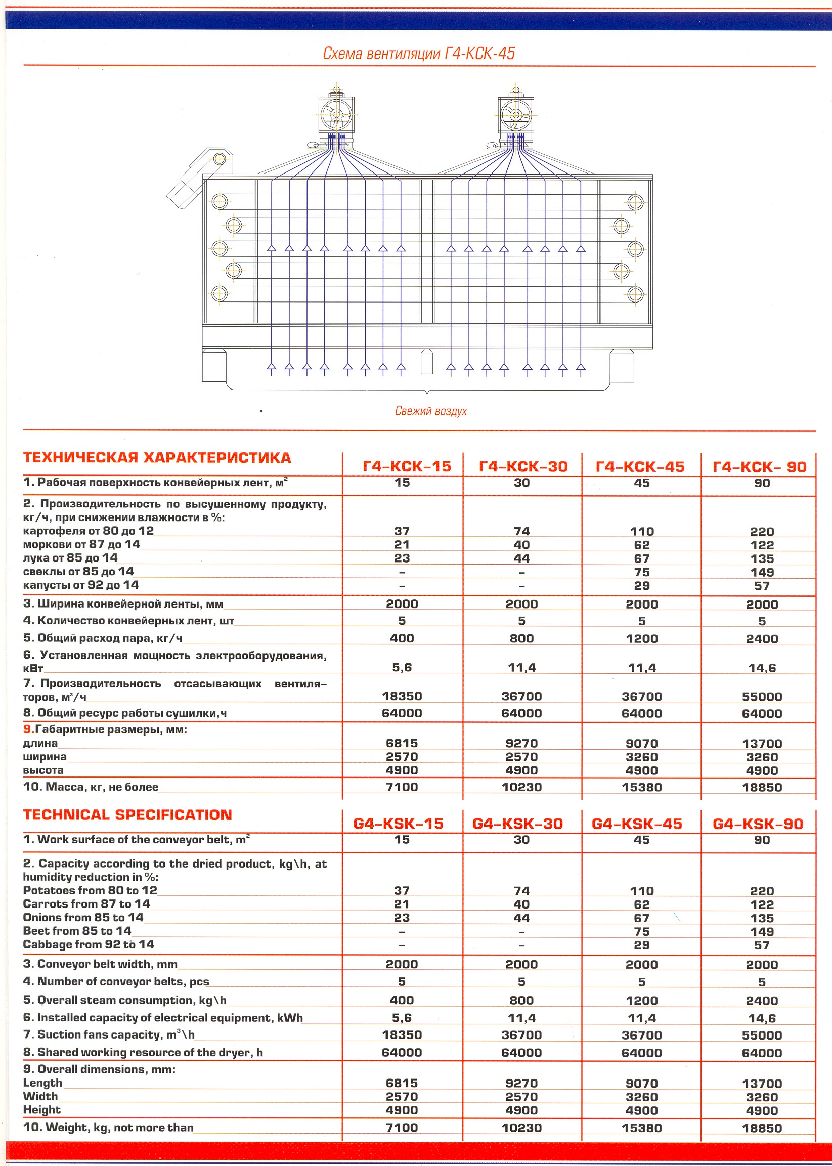

Предназначены для сушки :
-овощей, картофеля, лука, моркови, свеклы, капусты, грибов, макаронных изделий,
-травы сельхозназначения
-птичьего помета, навоза крс и т. д.
Рабочая площадь конвейерных лент, кв. м 15
Температура сушки, С 60-100
Ширина конвейерной ленты, мм 2 000
Количество конвейерных лент, шт. 5
Скорость движения конвейеров, м/мин. 0,1-0,6
Общий расход пара, кг/час 400
(можно заказать газовую)
Установленная мощность электрооборудования, кВт 5,66
Производительность отсасывающих вентиляторов, м3/ч 18 350
Габаритные размеры, мм 6815x2570x4900
Масса, кг. 7 100

Номинальное давление пара в калориферах, Па (кгс/см2) - 58.104 (6).
Производительность по высушенному продукту, кг/час при снижении влажности в %:
- картофеля от 80 до 12 - 37
- моркови от 87 до 14 - 21
- яблоки от 87 до 14 - 22
- лука от 85 до 14 - 23
- макарон короткорезанных - 100-150
-трава сельхозназначания - 200-500 кг
