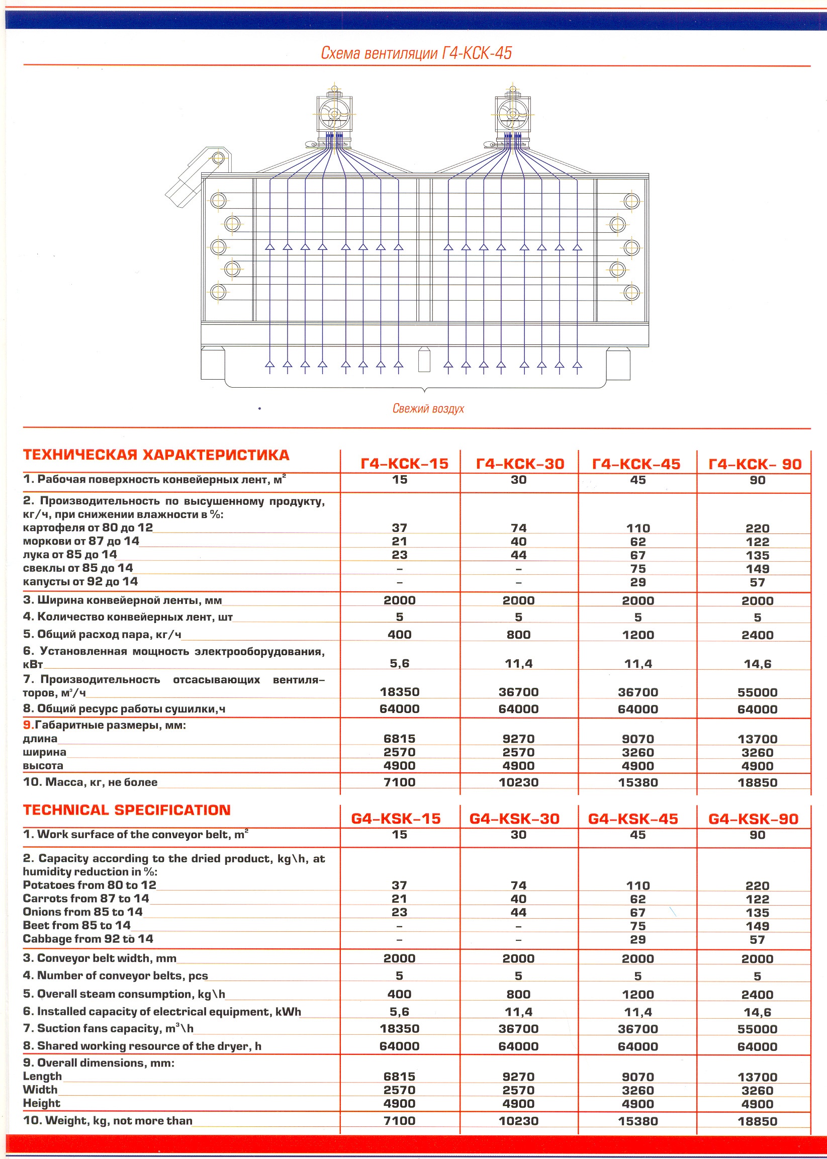

Предназначены для сушки:
-овощей, картофеля, лука, моркови, свеклы, капусты, грибов, макаронных изделий,
-травы сельхозназначения
-птичьего помета, навоза крс и т. д.
Рабочая площадь конвейерных лент, кв. м 30
Температура сушки, С 60-100
Ширина конвейерной ленты, мм 2 000
Количество конвейерных лент, шт. 5
Скорость движения конвейеров, м/мин. 0,1-0,6
Общий расход пара, кг/час 800
(можно заказать газовую)
Установленная мощность электрооборудования, кВт 11,4
Производительность отсасывающих вентиляторов, м3/ч 36 700
Габаритные размеры, мм 9270x2570x4900
Масса, кг. 10 230

Номинальное давление пара в калориферах, Па (кгс/см2) - 58.104 (6).
Производительность по высушенному продукту, кг/час при снижении влажности в %:
- картофеля от 80 до 12 - 74
- моркови от 87 до 14 - 40
- яблоки от 87 до 14 - 42
- лука от 85 до 14 - 44
- макарон короткорезанных - 300-350
