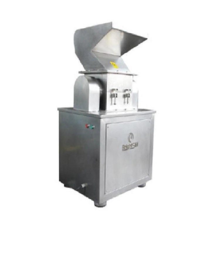

Дробилки серии BSC
Обновлено 11.11.2026 228942
Эти машины применяются в качестве вспомогательного оборудования перед процессом мелкого дробления в линиях фармацевтической, химической и пищевой промышленности.
Подходит для изготовления гранул или используется в качестве первичной мельницы.
Метод работы:
Эта машина имеет горизонтальную структуру дробления. Материал подается в камеру дробления через бункер, измельчается резанием и ударом как неподвижных, так и вращающихся ножей, и автоматически поступает на выход под действием вращающейся центробежной силы. Разработанная в соответствии со стандартом GMP и полностью изготовленная из нержавеющей стали, эта машина имеет простую конструкцию, удобную очистку и низкий уровень шума, являясь идеальным оборудованием для грубого дробления.
Технические характеристики:
МодельBSC-200 BSC-300BSC-400BSC-600
Производительность, кг/ч80 - 300100 - 800200 - 1000500 - 1500
Размер материала на входе, мм<100<100<100<100
Размер материала на выходе, мм0.5 - 200.5 - 200.5 - 200.5 - 20
Скорость главной оси, об/мин960960960960
Мощность двигателя, кВт35.57.511
Габариты (ДхШхВ), мм900*600*1140900*700*1440900*800*14401000*900*1440
Масса, кг200300380500
