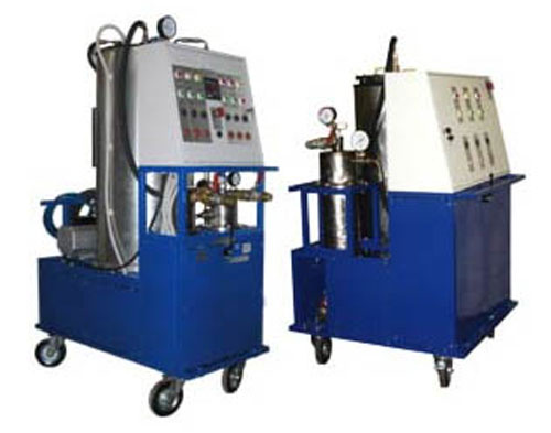

Линия ЛРМ-1000 предназначена для дегазации, термовакуумной сушки (удаления воды), фильтрации, снижения кислотности, а также для герметичного хранения, транспортировки и заливки трансформаторного масла под давлением в различное оборудование (как в герметичном, так и не в герметичном исполнении). Линия ЛРМ-1000 применяется при ремонте трансформаторов, масляных выключателей, высоковольтных вводов, и другого маслонаполненного оборудования.
Линия ЛРМ-1000 состоит из:
- Установки комплексной очистки
 удаляет влагу, газы, фильтрует масло и осуществляет нагрев
- Блока адсорбера с фильтрацией
 снижает кислотность масел и производит фильтрацию от примесей механического характера.
                                                 Технические характеристики:
Параметр
Значение
УВФ-1000 (мини)
Производительность, м3/ч
1
Параметры обработанного масла
   Массовое влагосодержание, г/т (ppm)
10
   Массовое газосодержание, %
0,1....0,2
   Тонкость фильтрации, мкм / кл. чист
3 / 8...9
   Пробивное напряжение, кВ
60-80
Технические характеристики установки
Общая мощность установки, кВт
12
Общая мощность нагревателя, кВт
30
Напряжение трехфазной сети 50Гц, В
380
Высота всасывания по маслу, м
5
Высота подъема масла, м
20
Давление масла на выходе, кг/см2
2-4
Объем бака-дегазатора, л
150
Габариты
   Длина, мм
1200
   Ширина, мм
745
   Высота, мм
1750
Масса установки без масла, кг
170
БАФ-2500
2,5
10 (10)
3 / 8...9
60-80
Объем сорбционного фильтра*, л
100
Объем очищенного масла до замены адсорбера, не менее, т
50
Давление рабочее, кг/см2
4
380
2
Диапазон рабочих температур, °С
0...+40
Габариты
   Длина, мм
1200
   Ширина, мм
800
   Высота, мм
1700
200
