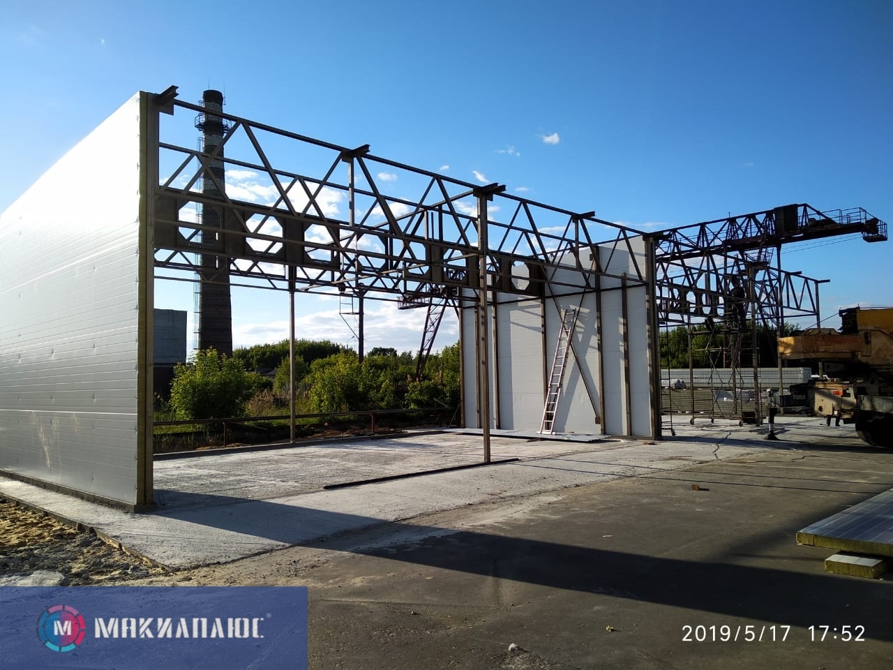

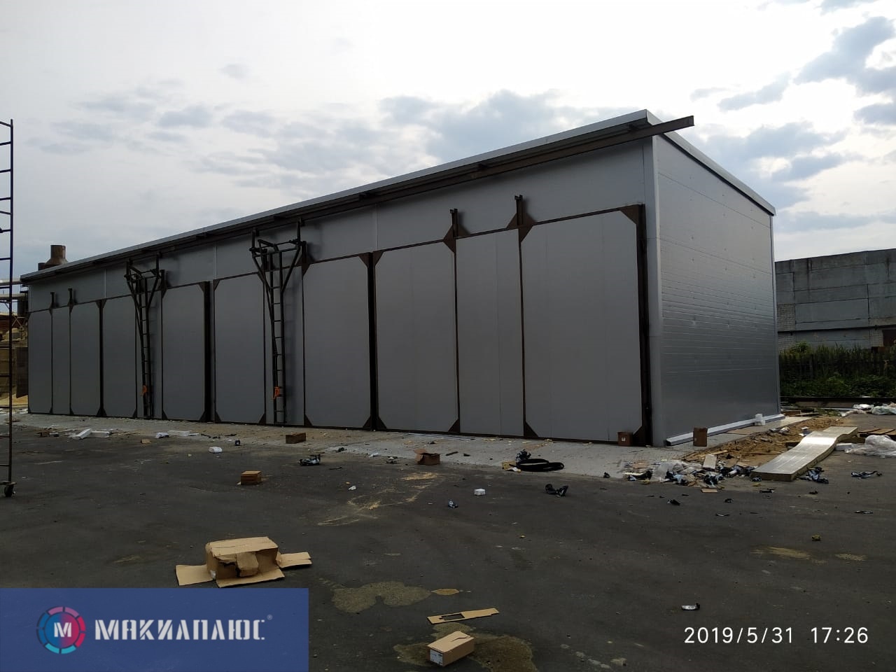

Данное оборудование разработано специально для клиентов по индивидуальному проекту. Габаритные размеры загружаемого пространства (ширина; глубина; высота): 6,5 х 9,9 х 4,3 м.

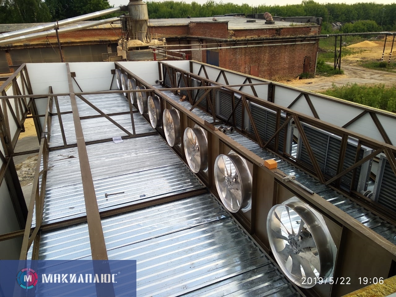

Сушильная камера конвективного типа СКД-100 предназначена для сушки пиломатериалов одноразовой загрузкой сушильной камеры от 100 до 110 м3 с автоматическим управлением.

Теплоносителем является вода, которая нагревается котлом в магистралях, с помощью трехходового клапана происходит управление нагревом сушильной камеры, при необходимости нагрева, трехходовой клапан открывается и теплоноситель двигается в калориферы, благодаря движению воздушной массы с помощью осевых вентиляторов через калорифер, теплоноситель отдает тепловую энергию воздушной массе и среда, находящаяся в сушильной камере нагревается, передавая тепло древесине, а датчики регистрируют нагревание воздушной массы.
Когда температура достигла требуемого параметра, трехходовой клапан закрывается и происходит передача влаги от древесины воздушной массе, в следствии передачи, температура падает и трехходовой клапан снова открывается. Соединение калориферов сделано параллельно.
2) Прочная конструкция. Стены: сэндвич-панели с антикоррозийным алюминиевым покрытием, утепленные базальтовой ватой (100 кг/м³). Каркас: защищен двумя слоями жаростойкой мастики «Аутокрин-177». На битумно-полимерной основе (бронзовая термостойкая краска), который обладает следующими достоинствами:

3) Герметичные ворота, откатные на рейке с механизмом подъема/отката и 6 точками крепления. Утепленные 100 мм минеральной ватой.
4) Осевые реверсивный вентиляторы. Термо- и влагозащищенные, работают при до +100°С и 100% влажности. Крыльчатки из алюминия — долговечность и эффективность.
