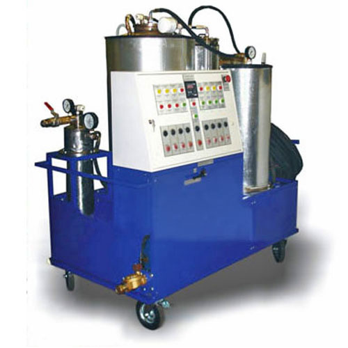

УРМ-5000 Установка для полной регенерации отработанного трансформаторного масла
Установка предназначена для очистки от механических примесей, дегазации, вакуумной сушки, а также для герметичного хранения, транспортировки и заливки масел под давлением в различное оборудование (как в герметичном, так и не в герметичном исполнении). Применяется при ремонте трансформаторов, масляных выключателей, высоковольтных вводов, а также для подготовки трансформаторных масел.
Технические характеристики:
| Параметр | Значение |
| Производительность, м3/ч | 5 |
| Параметры обработанного масла | |
| Массовое влагосодержание, г/т (ppm) | 10 (10) |
| Массовое газосодержание, % | 0,1....0,2 |
| Тонкость фильтрации, мкм / кл. чист | 3 / 8...9 |
| Технические характеристики установки | |
| Температура масла в процессе обработки, °С | 45 |
| Мощность нагревателя, кВт | 45 |
| Общая мощность установки, кВт | 52 |
| Напряжение трехфазной сети 50Гц, В | 380 |
| Объем сорбционного фильтра, л | 100 |
| Высота всасывания по маслу, м | 6 |
| Высота подъема масла, м | 40 |
| Давление масла на выходе, кг/см2 | 4 |
| Габариты | |
| Длина, мм | 1600 |
| Ширина, мм | 1600 |
| Высота, мм | 2000 |
| Масса установки без масла, кг | 700 |
