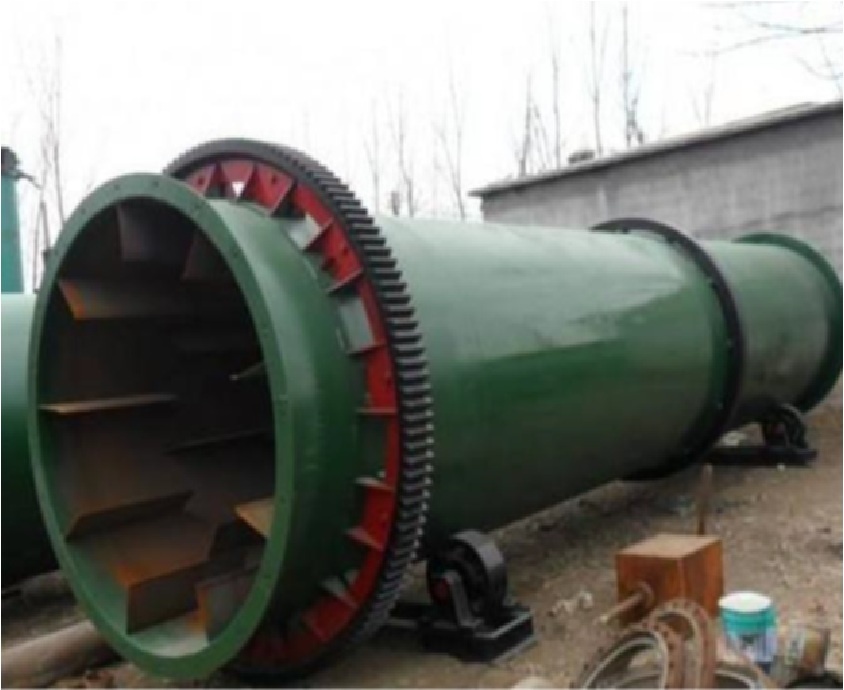

Сушилка с вращающимся барабаном используется для уменьшения влажности материалов. Опилки поступают в сушилку по конвейеру и перемещаются с одной стороны на другую с помощью горячего воздуха. Эта...
ТехСнаб ДВТехнические характеристики:
№ | Показатель | Значение |
1 | Мощность вентилятора | 30 кВт |
2 | Испарение воды | 600 кг/ч |
3 | Рабочая температура | Температура воздуха на входе 300 ° C, температура воздуха на выходе 100 ° C |
4 | Источник тепла | Горячий воздух |
5 | Удаление пыли | Циклонный сепаратор + водяной пленочный пылеуловитель |
6 | Метод сушки | Вращающийся барабан |
7 | Наклон сушки | 2 ° |
8 | Скорость вращения | 1 – 10 об/мин |
9 | Начальная влажность продукта | 20% |
10 | Конечная влажность продукта | 0.5% |
11 | Производительность | 3000 кг/ч |
12 | Температура окружающей среды | 20℃ |
13 | Температура продукта на выходе из сушильной камеры | 55 ℃ |
14 | Содержание влаги в атмосферном воздухе | 0,01 кг воды/кг воздуха |
15 | Удельная теплоемкость высушенных продуктов | 0,4 ккал/кг. ℃ |
16 | Расход воздуха | 10000 м3/ч |
17 | Мощность нагрева | 11 кВт |
18 | Система подачи материала | Люк диаметром 1860 мм |
19 | Диаметр шнекового питателя | 2*159 мм |
20 | Материал шнекового питателя | Углеродистая сталь |
21 | Мощность мотора шнекового питателя | 4 кВт |
22 | Сушильная камера (диаметр * длина) | 1.6 * 14 м |
23 | Материал сушильной камеры | Углеродистая сталь |
24 | Циклонный сепаратор (диаметр*толщина*материал) | 1250*2.5 мм*углеродистая сталь |
