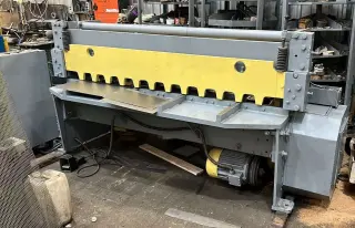

НА3121 Ножницы гильотинные с наклонным ножом для листового металла

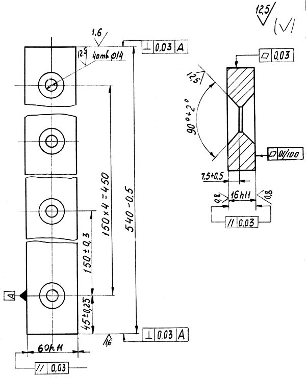

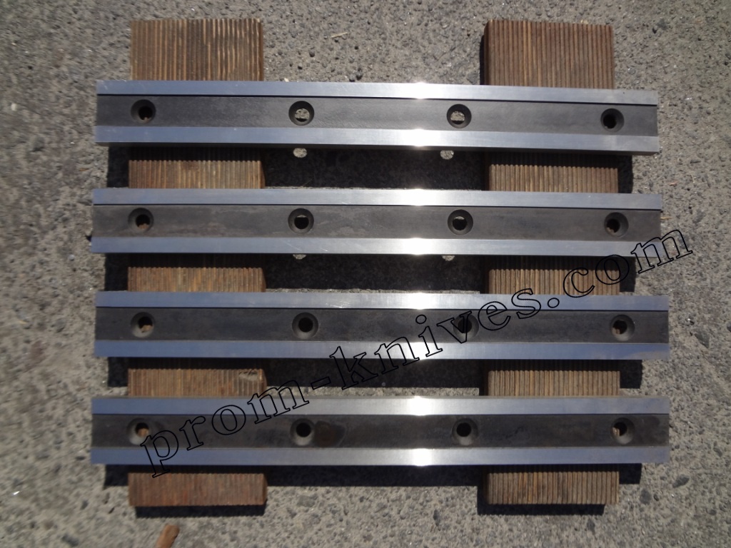

Нож для гильотинных ножниц НА3121-11-418
Ножи должны изготавливаться из стали марок 5ХВ2С, 6ХВ2С и 6ХС по ГОСТ 5950—73
Твердость ножей — HRC 54 ... 58
Допуск плоскостности поверхности Б — не более 0,1 мм на длине 100 мм
Поле допуска размеров s а В комплекта ножей — по h11
Допускаемая разность размеров ножей комплекта в месте стыка не более 0,03 мм
H14; h14; ±IT14/2
Масса 4,08 кг
