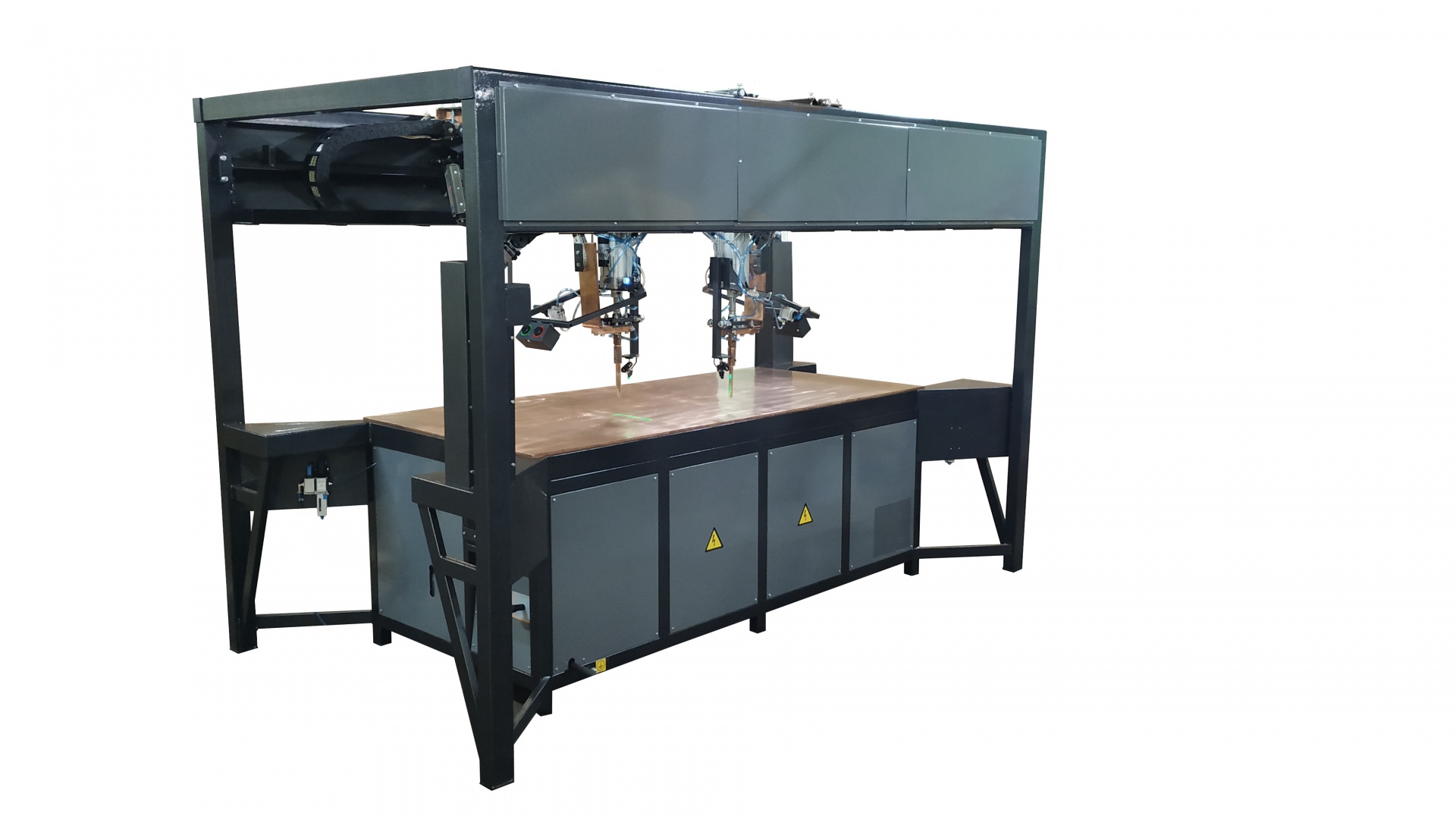

Координатная машина контактной сварки | |
Диапазон толщин свариваемых деталей: (листовая сталь) | от 0,5 + 0,5 мм |
Выходной ток при коротком замыкании: | 4 x 14 кА |
Номинальный сварочный ток: | 8 кА |
Число ступеней регулирования сварочного тока:: | 4 |
Напряжение сети: | 3х380 В |
Максимальная мощность в импульсе: | 95 кВА |
Выходное напряжение холостого хода: | 14 В |
Номинальное усилие сжатия электродов: | 280 кг |
Привод сжатия электродов: | пневматический |
Охлаждение электродов: | жидкостное, автономное |
Количество трансформаторов: | 2 |
Габариты рабочего стола: | 2200х1100 мм |
Габариты машины: | 3000 х 1620 х 2100 мм |
Вес машины: | 1140 кг |
