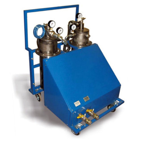

БФН-1000 Мобильный блок фильтрации отработанных промышленных масел
Обновлено 14.11.2026 2320
Мобильный блок БФН-1000 предназначен для фильтрации (очистки от механических примесей), перекачивания, а также для заливки под давлением трансформаторного, турбинного, индустриального и др. видов промышленного масла. Применяется при ремонте трансформаторов, масляных выключателей, высоковольтных вводов, а также для фильтрации турбинного и других видов масла.
Технические характеристики:
Параметр
Значение
Производительность, м3/ч
1
Параметры обработанного масла
Тонкость фильтрации*, мкм / кл. чист
3 / 8...9
Технические характеристики установки
Давление, рабочее, кг/см2
4
Напряжение трехфазной сети 50Гц, В
380
Общая мощность установки, кВт
1,5
Диапазон рабочих температур, °С
0...+40
Габариты
   Длина, мм
1000
   Ширина, мм
700
   Высота, мм
1240
Масса установки без масла, кг
90
