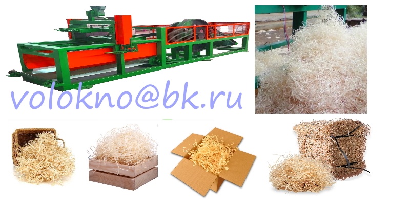

Волокно - ТехномашОборудование древесная длинная стружка упаковочная/ древесная шерсть/
производительность: 50-100 кг/ч
длина древесины: 300-500 мм
Маx диаметр дерева для обработки: 160мм
Древесная шерсть ширина: 1 мм-10 мм
Древесная шерсть толщина: 0,1 мм - 1 мм
Древесная шерсть Длина: 300-500 мм
Габариты 3000-1800-1000мм
Мощность 9квт.
Для производства специальной стружки используют как хвойные, так и лиственные породы деревьев. Чаще всего, древесную шерсть изготавливают из осины, сосны. березы, липы.
применение.
древесная стружка шерсть обладает хорошими амортизирующими свойства, она отлично подходит для защиты от повреждений при транспортировке. Древесная шерсть защитит от повреждений хрупкие предметы, весом до 10 кг. Поэтому ее активно используют в качестве наполнителя при перевозки хрупких и дорогих предметов.
Из-за того, что древесная шерсть не содержит никаких химических и других примесей, ее применяют как подстилку для животных. Особенно в зоопарке. Такую подстилку животные не едят, поэтому не могут себе навредить
Стружка имеет отличные теплоизоляционные качества, поэтому ее часто используют в качестве наполнителя для утеплителя. Кроме того, что опилки хорошо держат тепло, они пропускают воздух.
Из древесной стружки производят фибролитовую плиту, которую используют для обшивки потолка и стен, а также для чернового напольного покрытия.
для упаковки вина, другие подарки упаковывают в древесную стружку. Стружка отлично смотрится в коробках для упаковки, подчеркивая подарок, который в ней содержится. И для декорирования помещения
