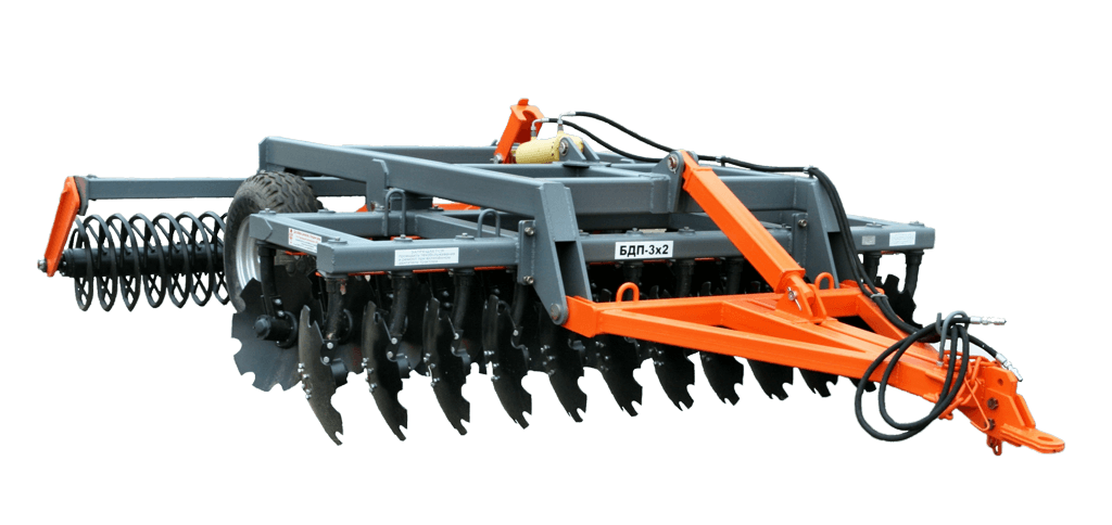

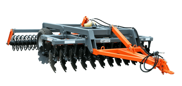

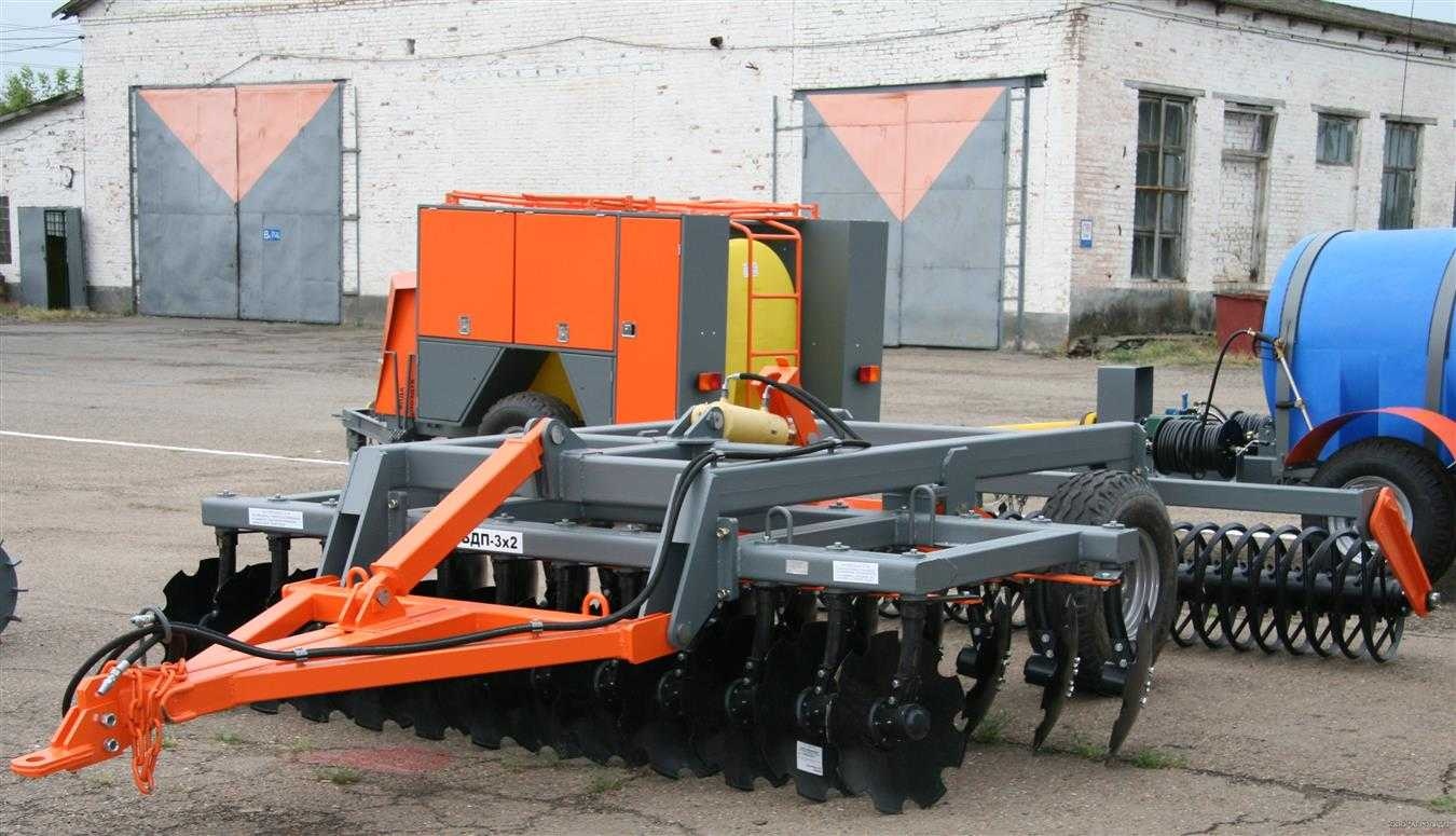

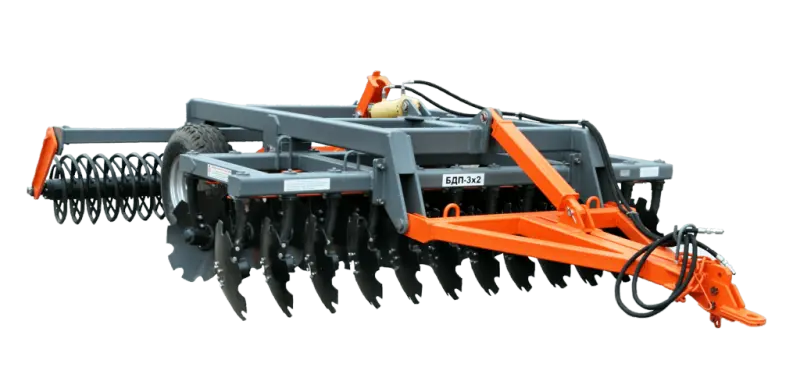

Борона дисковая прицепная БДП 3,0х2 со шлейф-катком
Обновлено 24.05.2023 232441
Основные преимущества 2-х рядных борон БДМ в сравнении с 3-х и 4-х рядными орудиями:
• Расстояние между дисками в ряду у двухрядок 300мм, расстояние между рядами дисков 1000 мм. Перекрытие дисков у двухрядок не полное.Промежутки между дисками обрабатываются за счет отрыва и смещения земли диском второго ряда в борозду образованную диском первого ряда. Происходит это не всегда. Однако при втором проходе по диагонали к первому обработка поля получается идеальной: срезаются огрехи первого прохода и срезаются гребни по дну. А так как, при том же количестве дисков, ширина захвата двухрядных орудий больше, производительность у них выше, и расход топлива на обработанную площадь меньше.
• Длина двухрядных орудий намного меньше. Поэтому двухрядные орудия более маневренные, у них меньше поворотные полосы. По этой же причине среди двухрядок много навесных орудий – меньше нагрузка на навеску трактора. Навесные двухрядные орудия намного дешевле, проще и маневренней прицепных орудий.
• За счет меньшего расстояния между дисками в ряду проходимость двухрядок по засоренному полю и при повышенной влажности меньше чем у 3-х и 4-х рядных орудий. Однако по этой же причине после прохода двухрядок меньше гребнистость поверхности поля. Поэтому двухрядки лучше использовать на меньшую глубину, при своевременной обработке на полях с небольшой засоренностью и при предпосевной обработке.
• Применение регулировки угла атаки делает двухрядную борону БДМ самым универсальным орудием. С увеличением угла атаки и с относительно небольшой скоростью можно обработать поле достаточно глубоко и без огрехов. С уменьшением угла атаки и на больших скоростях можно обрабатывать поле на небольшую глубину и за два прохода сразу под посев.
Особенности конструкции:
— Стойки изготовлены из высокопрочной стали с приваренными к ним при помощи продольных швов втулками с поворотной планкой, что значительно увеличивает срок их службы;
— Угол атаки всех дисков в пределах 0–30 градусов в каждом ряду регулируется одновременно при помощи специальной регулировочной планки и стяжки бесступенчато с контролем значения угла по шкале;
— Hесущая рама бороны в контурной части изготавливается из профильной тру бы 150×100×6 мм. с дополнительными косынками и раскосами;
— Надежные режущие узлы с дисками диаметром 560 мм;
— Расстояние между стойками рабочих органов 270 мм;
— Расстояние между рядами рабочих органов 900 мм.
ТЕХНИЧЕСКИЕ ХАРАКТЕРИСТИКИ
Агрегатируется с тракторами класса, т:2
Масса машины со шлейф-катком, кг :2350
Производительность, га/ч :3-4
Длина/Ширина/Высота, в рабочем положении, мм:4500/3180/1170
Рабочая скорость, км/ч :до 15
Ширина захвата, м :3
Глубина обработки, см :до 15
Угол атаки дисков, градусов :0-30
