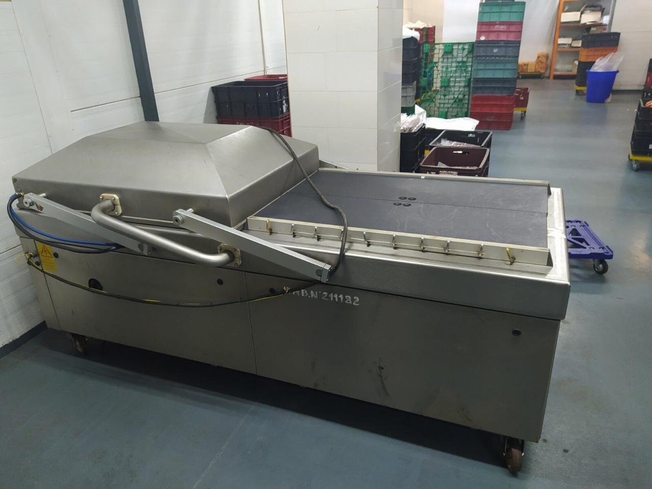

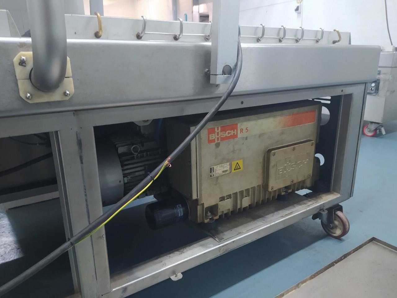

Двухкамерный вакуумный упаковщик Henkelman polar 2-85 Год: 2007Вакуумный насос BUSCH R 5ТИП:НАПОЛЬНЫЙ ДВУХКАМЕРНЫЙ ГАБАРИТЫ, ММ:1230X1980X1180ВЕС, КГ:685 РАЗМЕР КАМЕРЫ, ММ:2 X (840X1050X255)...

Насос “Busch” (Германия) – производительность 300 м3/час.
