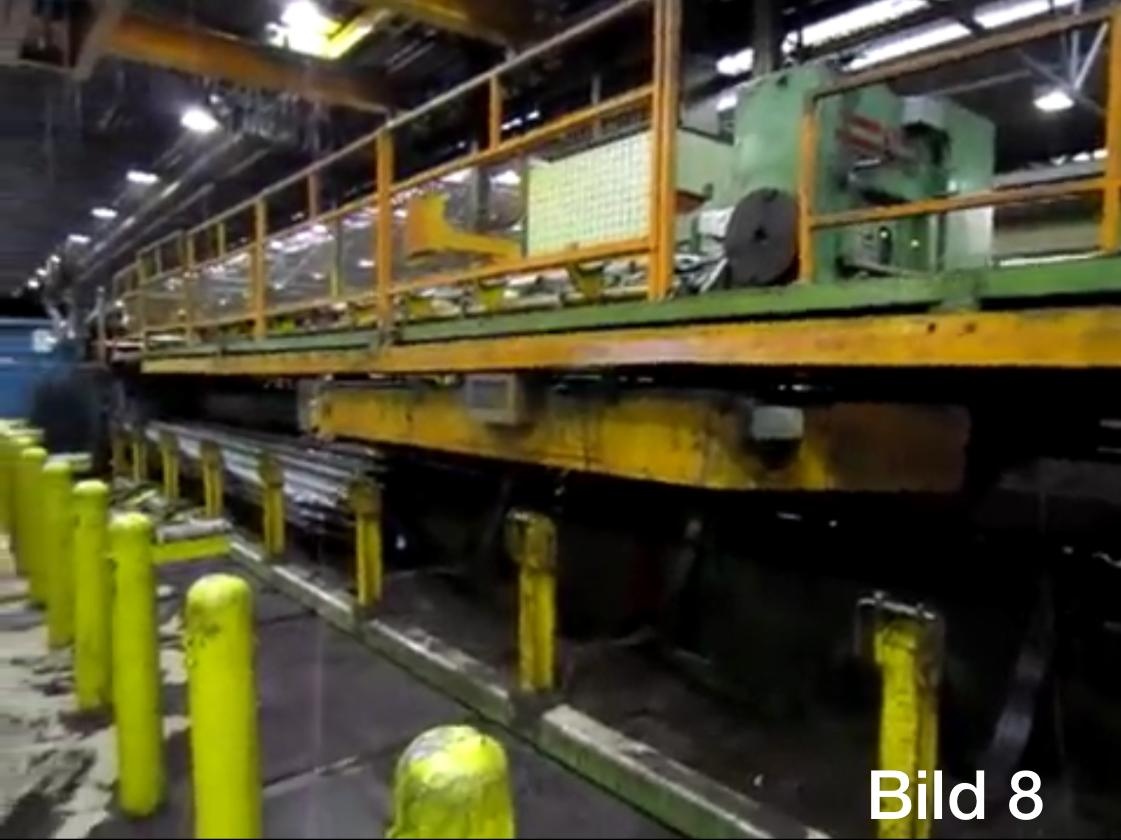

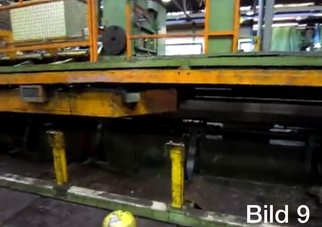

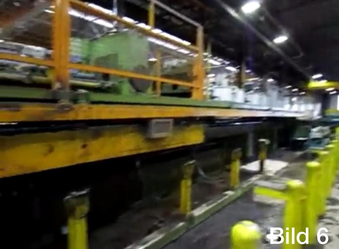

Bultmann· Германия 1986 г. Линии производства труб
Рабочую линию стана холодной прокатки труб под ключ/ Диаметры мин. Ø65 mm - макс. Ø160 mm
Обновлено 25.10.2026 232992
Модель Bultmann 1986 год прошел полную модернизацию в 2005 году заводом производителем.
Тип DC конвертор
1.Основной двигатель
(1) Электромотор
Мощность (kW) Сименс 57 кв х 6 шт
(3) Направляющие Bultmann
(4) Производитель Bultmann
2.Main Pull Chain
Шаг цепи 240
Материал цепи 65Mn
(3) Материал цепной оси 40Cr
Скорость работы
(1) Стандартная скорость вытягивания (м / мин) 30
(2) Регулируемая скорость вытягивания (м /
мин) 2.5~60
4.Drawing Power
макс. Тяговое усилие 572.000 KN
5. Длина растяжения (в метрах) 2.5- 8.5
6. Буксировочная тележка
Тип тяги Цепная
Конструкция станка Корпус из сварного стального профиля
Электрическая панель Главная панель, контрольный стол
Вес станка 68 тонн
Диаметры протяжки мин. Ø65 mm - макс. Ø160 mm
Толщина стенки трубы макс 8 mm вес 4 тонны
Длина линии 23000 мм.
Стоимость под ключ  с НДС.
