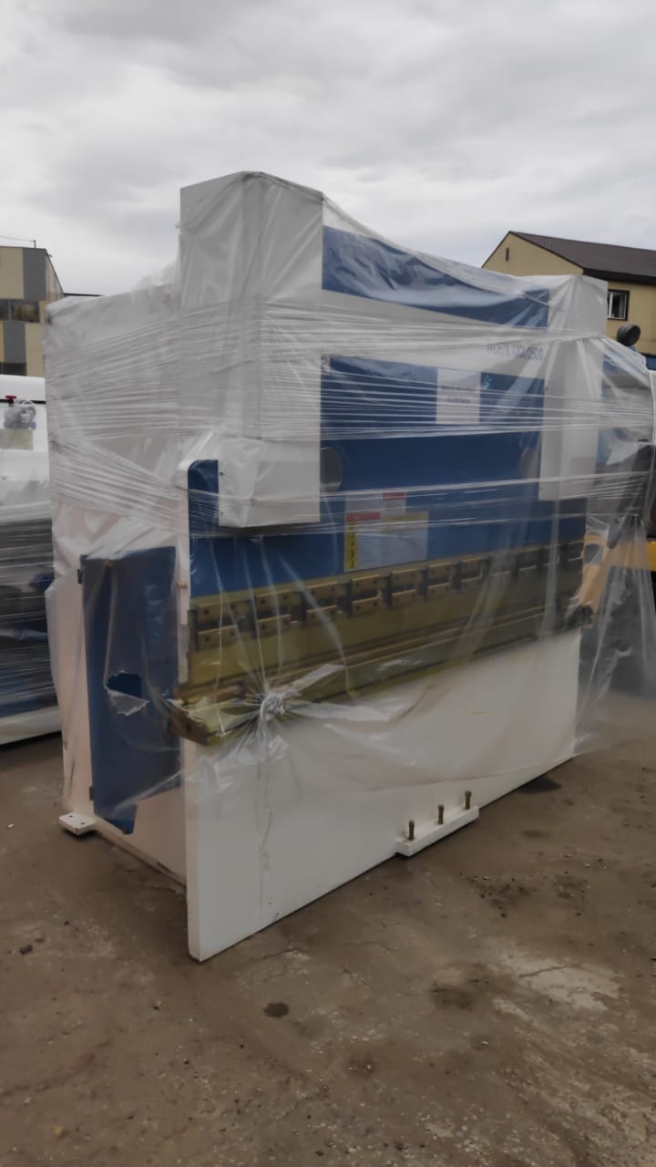

Гидравлический листогибочный пресс с контроллером Estun E21 (пр-во КНР, Anhui Yawei Machine Tool Manufacturing Co., Ltd, PRC)
Листогибочные прессы серии WC67K разработаны, для выполнения операций гибки металлических листов. Прочная сварная конструкция рамы, прошедшая термический отпуск для снятия сварочных напряжений в конструкции, и надежная гидравлика позволяют добиться хороших результатов обработки листа. Синхронизация работы двух гидроцилиндров обеспечивается механической траверсой между ними. Привод перемещения задних упоров электромеханический, управляется с пульта на передней панели. Простота управления данными прессами и их универсальность позволяют найти данному оборудованию широкое применение во всех отраслях промышленности. Пресс наиболее эффективен при несложных гибах на длину всего рабочего стола, и в случаях, когда не требуется частой смены рабочего инструмента.
В качестве контроллера в базовой комплектации предлагается УЦИ Estun E21.
• Система контроля блокировки заднего упора
• Система контроля сервоприводов и частотного преобразователя
• Автоматическое позиционирование
• Счетчик подсчета операций
• Настройка времени выдержки
• Энергонезависимая память на 40 программ (25 шагов в программе)
• Быстрый возврат к исходным параметрам
• Язык: Английский
Для удобства работы применяется педаль привода с кнопкой аварийного останова, на которой могут быть установлены рукоятки быстрого перемещения (опция)
Усилие гибки, кН 1000
Длинна стола, мм 2500
Мощность двигателя гидронасоса, кВт 7,5
Объём масляного бака, л 250L
Скорость перемещения пуансона, (мм/с): Ускоренная 80
Рабочая (гибка) 10
Возврата 70
Вес, т 5.5
Макс. длина гибки, (мм) A 2500
Внутр. размер рамы, (мм) B 2100
Ширина станка, (мм) C 1150
Высота стола, (мм) G 800
Высота станка, (мм) H 2400
Раскрытие, (мм) K 370
Фиксированный ход, (мм) LP 120
Регулируемый ход, (мм) La
Ширина стола, (мм) M 150
Горловина, (мм) N 250
