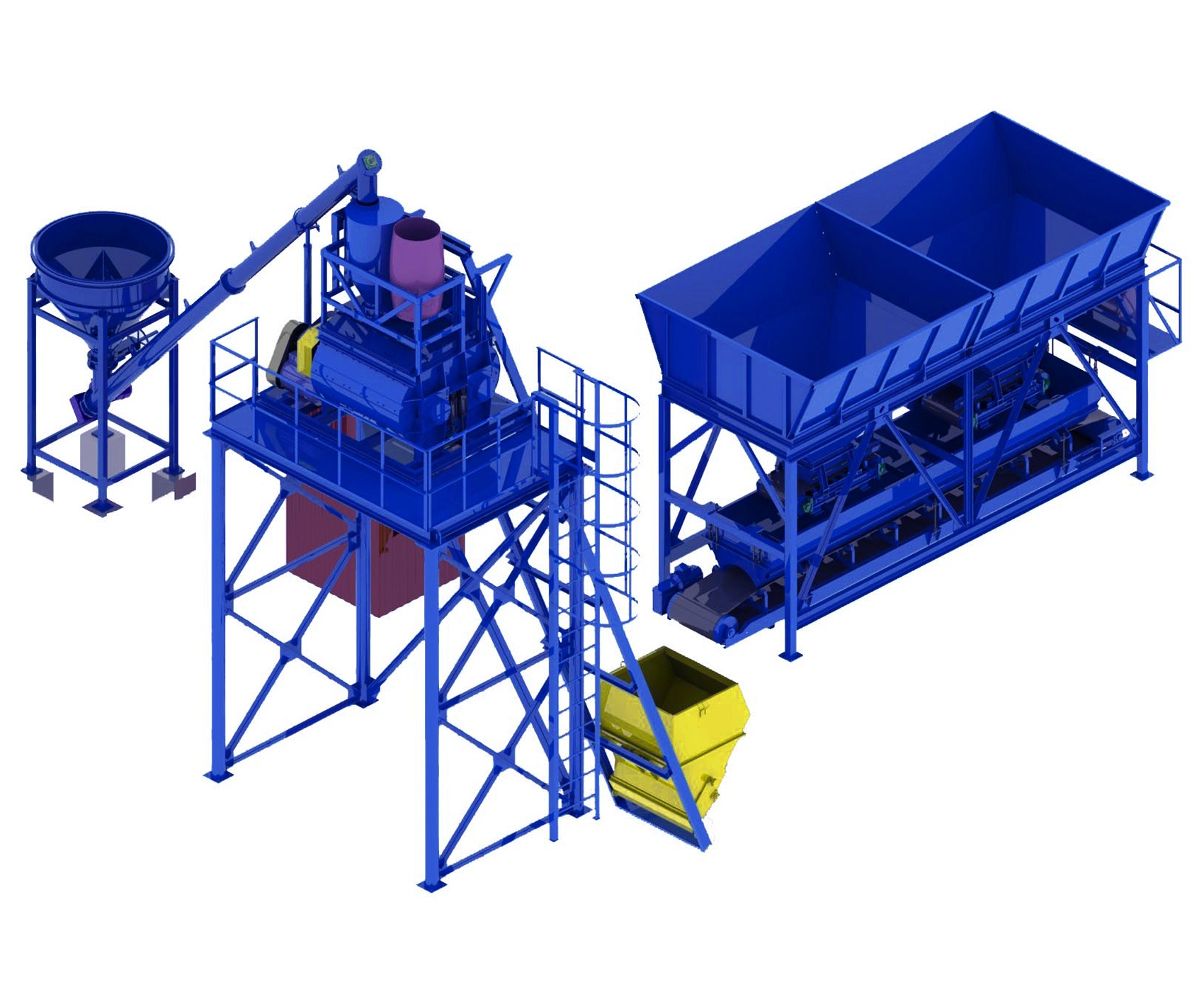

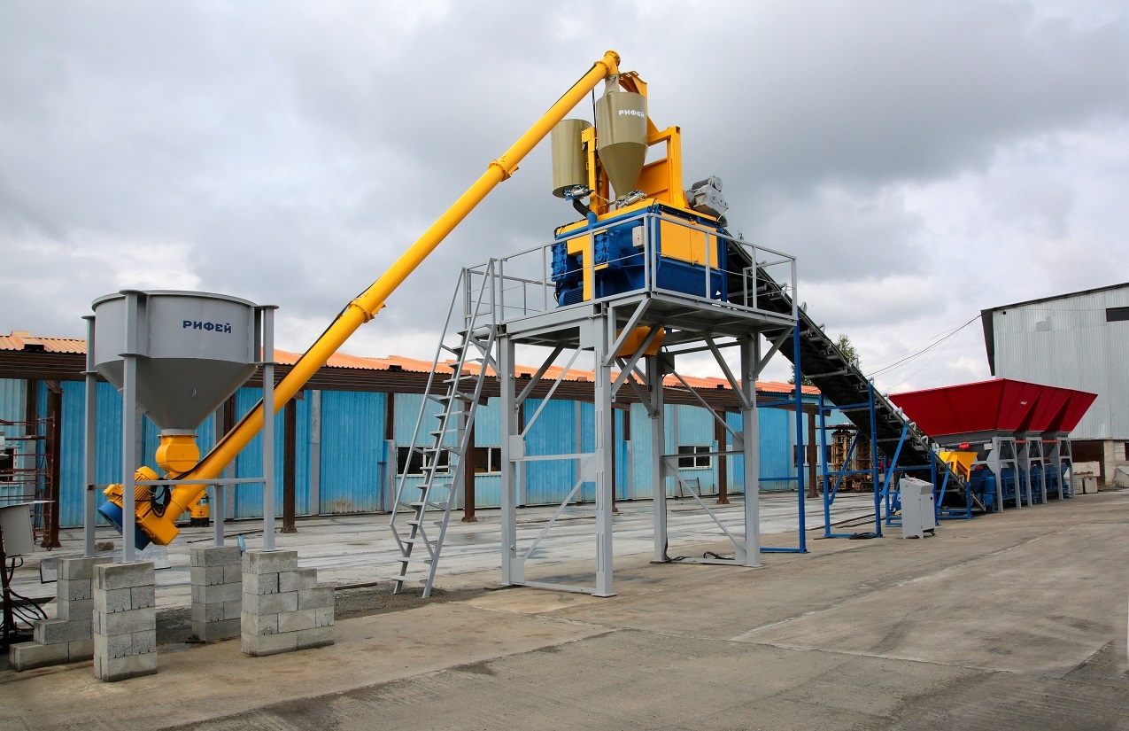

Двухвальные бетоносмесители имеют ряд модификаций (комплектаций) и дополнительных опций.
Так для смесителя любого объема доступны следующие модификации увеличивающие производительность:
— смеситель оснащается скиповым подъемником (или может не иметь скипа)
— для механизации выгрузки смеси оснащается пневмозатвором (секторным затвором с пневмоцилиндром)
— может быть дооснащен дозатором инертных (цемента, песка), дозатором воды
— смеситель может быть оснащен одновременно всеми доступными опциями: скипом, пневмозатвором, дозаторами
— каждая модель может комплектоваться эстакадой для рабочего-оператора, удобной и практичной. В тех случаях когда смеситель планируется установить на высоте от земли.
— возможно объединение двух двухвальных бетоносмесителей в единый бетонный узел, соединенный эстакадой
