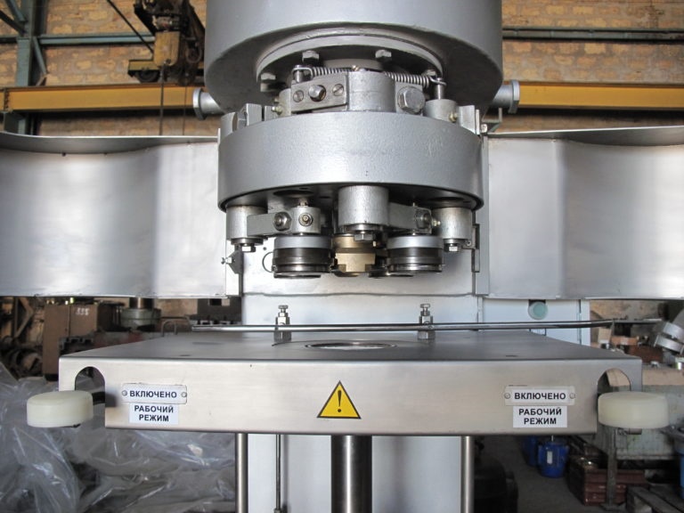

Полуавтоматическую закаточную машину Б4-КЗК-90
Обновлено 30.10.2026 234831
Машина предназначена для герметичного укупоривания в полуавтоматическом режиме (с ручной немеханизированной подачей)  заполненных продуктом круглых металлических консервных банок.
Область применения – устанавливается в линиях изготовления консервов и пресервов.
Банки с цехового транспортера или накопителя банок поступают на стол, с которого оператор вручную устанавливает банку на поджимной стол, после нажатия на кнопки включения цикла начинается автоматический цикл, во время которого выполняются следующие операции:
-подача банки к закаточному патрону,
-сборка банки с крышкой (для машин с магазином крышек),
-одевания банки с крышкой на патрон,
-закатывание,
-опускание закатанной  банки,
-отделение единичной крышки от стопы крышек,
-подача крышки на позицию закатывания для следующей банки,
-закатанная банка вручную убирается с позиции закатывания.
Машина представляет собой однопозиционный, с вращающимся механизмом закатывания, вертикальный закаточный полуавтомат циклического действия с автоматизированным циклом подачи крышек для металлических банок.
Детали, контактирующие с банкой и крышкой, выполнены  из нержавеющих материалов.
Полная защита от движущих частей.
Электрооборудование во влагозащищенном исполнении.
